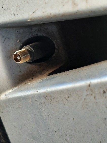

J'ai un souci de perte d'air dans un de mes pneu , et d'après un contrôle au " Milles bulles " , il s'avère que j'ai une très légère fuite sur une valve ( ARG ) .
J'ai donc regardé un peu partout sur les forums , et je ne trouve pas ma réponse !
Sur un Passat B6 de 2006 avec option SET ( contrôle pression pneus ) j'ai des valves avec corps en caoutchouc comme ceux ci :

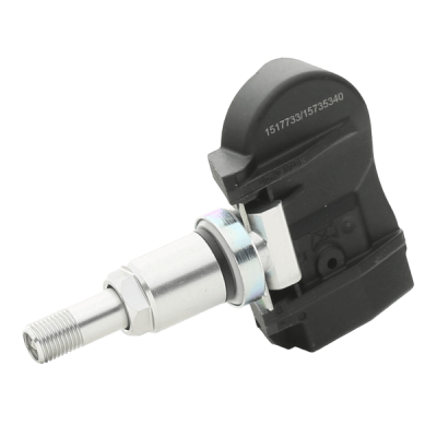

Et sur mes recherches , ils vendent des TPMS comme ceux ci ( avec corps rigide ) ( soit disant pour Passat b6 ! )
J'ai su comprendre que certains modèles ont un contrôle de pression avec l'ABS ( donc sans TPMS ) qui gère sa surveillance en fonction du diamètre du pneus .
Avant de faire un achat qui peut être inutile pour mon véhicule ( car je doit changer les pneus avant ) pouvez vous me dire si c'est bien une valve ORDINAIRE qui est sur la jante .

C'est une valve Schrader.
Chez VAG, le système TPMS fonctionne via l'ABS (compte de la révolution des roues pour déterminer la pression), à l'instar des valves électronique qui elles envoient le signal de pression par ondes. --- Attention, peut-être que certaines VAG ont des valves électronique, je ne connais pas tout les modèles....avant que quelqu'un me tombe dessus ---
N'importe quel garage la remplacera sans soucis. Ça vaut presque rien, le petit pourboire au mec qui fera le boulot la rendra même gratuite !
