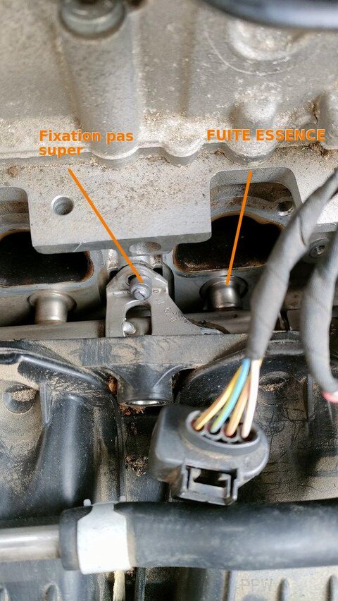

J'ai une fuite entre la rampe d'injection et un injecteur sur une Polo 5 1.2tsi de 2017. Je suppose que c'est le joint. Dans la doc VW sur ce moteur la pose se fait injecteur déposé. Est ce possible de le faire sans déposer l'injecteur ? J'y crois pas mais je pose la question a tout hasard , cela m'éviterai d'acheter l'outillage dédié.
J'ai découvert une cochonceté en faisant le diagnostic, une fixation foireuse.

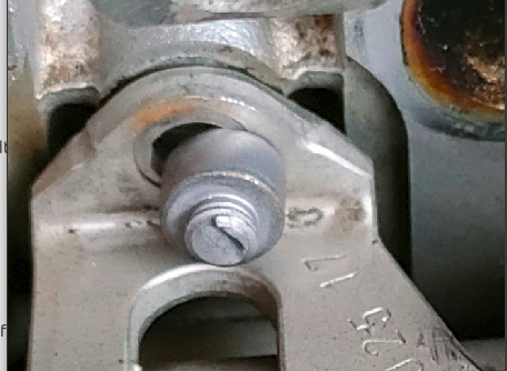

Bizarre cette vis à tête cassée !! Elle sert à la fixation de la rampe et au maintient des injecteurs ?
Ce n'est pas serrer ? Pas centrer par rapport au trou en tout cas.

En effet, elle sert à fixer la rampe. Les 3 autres vis sont normales. J'ai vu que c'était pas centré, c'est la crainte quand je vais démonter, je m'attends à un truc pas clair, genre un filetage sur le coté du filetage d'origine avec une vis plus petite. La fuite est derrière la rampe au niveau de la jonction avec l'injecteur.

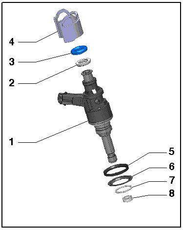

Tu pense que l'on peut changer les joints sans déposer les injecteurs ?

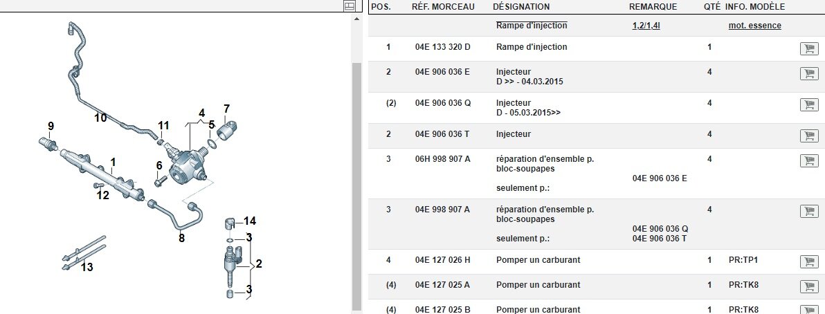

Si la fuite vient du joint entre la rampe et l'injecteur (le N°3 sur l'image) alors juste la rampe à déposer.
Si les injecteurs sont aussi à tomber... ça risque de pas être la même.
Jamais fais dessus mais apparemment il faut du matos spécifiques.

Par contre bizarre cette visserie, j'ai jamais vu de vis à tête cassante sur un rail commun ! est-ce que cette vis n'aurait pas été cassée et le filetage derrière foiré ? ce qui expliquerait la fuite....?

Donc j'espère que c'est juste le joint 3 et la rondelle 2. VW ne sait pas dire quel référence de joint sans la référence de l'injecteur. C'est soit 6M998907 ( ref que j'ai trouvé avec la VM de Polo16V190) soit 6G998907A. J'ai l'impression que ce qui change c'est la partie dans la culasse entre les deux kits suivant que c'est un injecteur Bosch ou Continental. J'en prendrais un de chaque pour vérifier si je peux éviter de déposer les injecteurs. Mais tout reste à vérifier au démontage mais j'aime bien préparer mes opérations ( j'ai le temps je suis en retraite).

La fuite est bien derrière la jonction entre la rampe et l'injecteur, dès que l'on met le contact ça coule. Quand à la vis qui n'en n'est pas une, faudra faire une empreinte pour la desserrer.

Apparemment, vue l'année de mise en circulation que tu nous donne, ça devrait être le kit 04E 998 907 A
A voir quand même si tu peux choper la référence sur l'injecteur...
sinon un hélicoil et le tour est joué, c'est totalement indestructible.

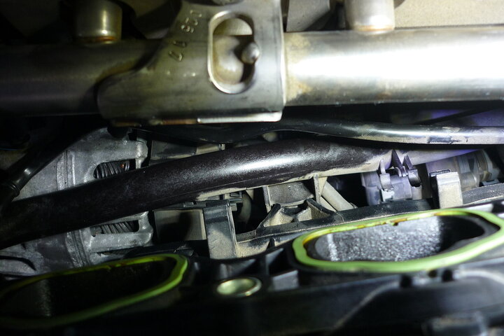

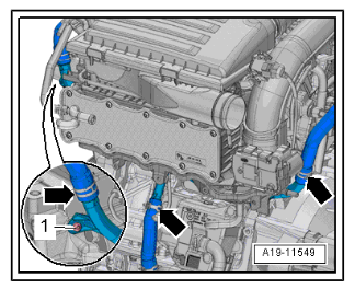

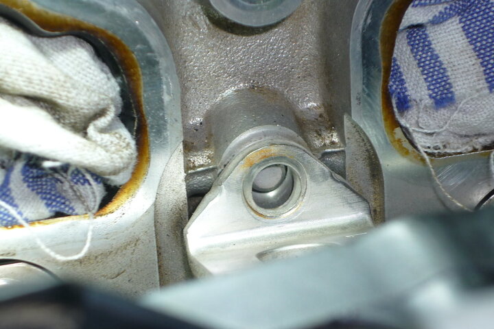

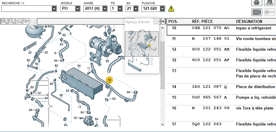

Bonjour, j'ai commencé le démontage du collecteur d'admission, il reste le truc pénible avec la durite sous le collecteur. J'essaie d'enlever le tuyau repère 10. Sinon la tête de vis s'est barrée toute seule, c'est donc le sujet de la panne, pas de serrage.
Petit conseil pour la dépose de l'admission, il faut chauffer au décapeur thermique les deux attaches qui tiennent ta durite rigide au collecteur et après tirer. Si tu fais ça à froid tu risque de tout péter.
Pour les vis, il y a une campagne de rappel concernant ces dernières: elles cassent/se desserrent.
Risque donc de fuite et...d'incendie.

en fin de compte c'est la vis qui s'est cassée et elle retournée sur la photo. On se demande comment elle est restée là. Je ne l'ai pas retrouvée.

Je suis obligé de démonter un minimum pour trouver un axe acceptable de perçage de la vis pour l'extraire, il reste juste la liaison avec le tuyau pour lever le collecteur.
