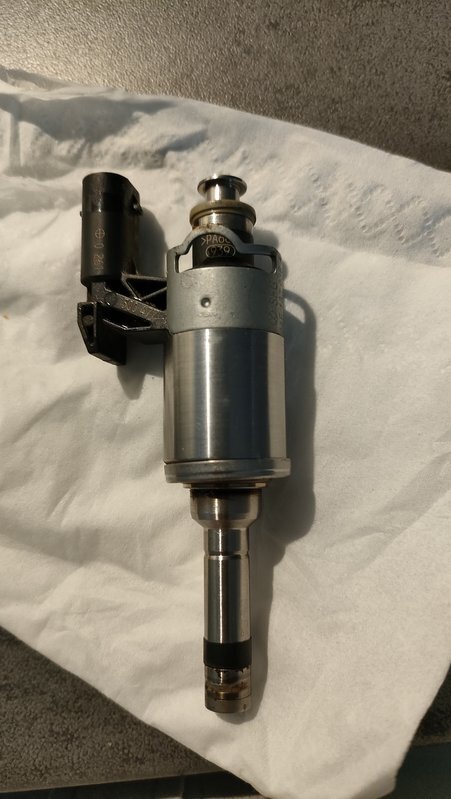

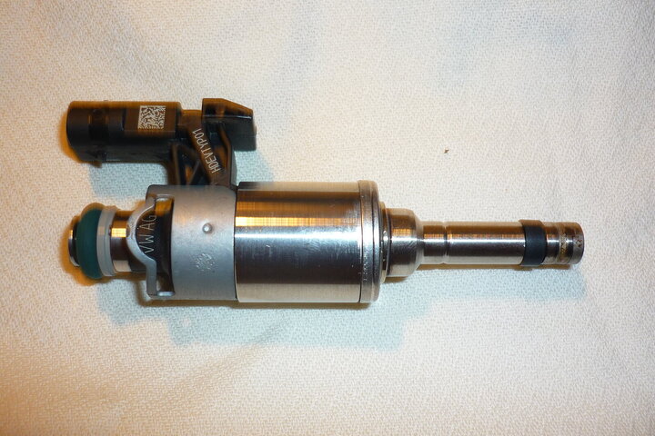

Au bilan une vis cassée, une vis desserrée, c'est le défaut annoncé par Le_Combattant. Le joint d'injecteur est également mort, j'ai du déposé la rampe et l'injecteur 4 est venu avec, donc renouvellement de tous les joints. C'est des injecteurs Bosch. J'ai commandé les joints et l'outillage que j'attends.

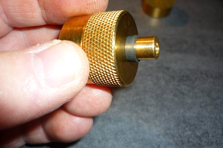

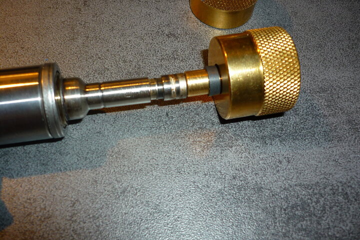

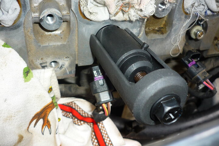

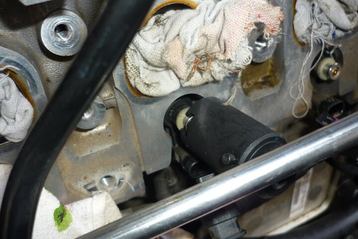

J'ai reçu l'outillage ce midi, les joints ont été remplacés et je n'ai plus de fuite. Il reste la purge du liquide de refroidissement.
Pour l'extraction cela se fait facilement avec les outils T10133/19 et 16A ( fente à mettre coté connecteur , pas comme sur la photo).

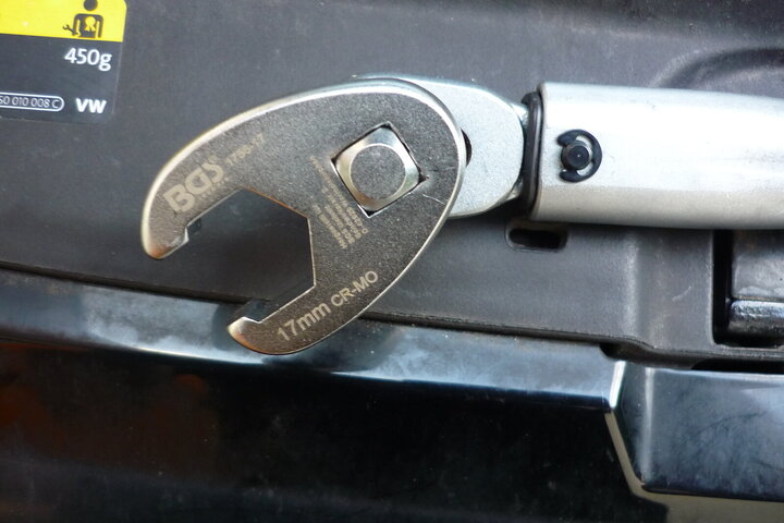

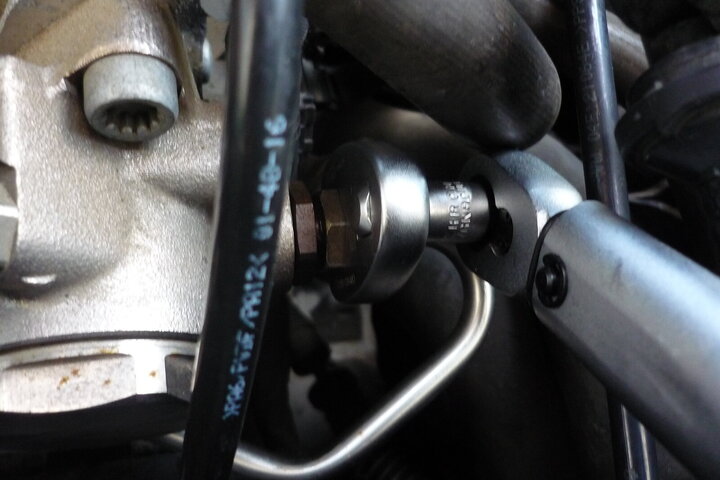

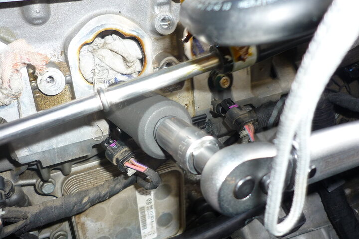

La pose du joint également. Pour le serrage du tuyau de pompe avec la clé excentrée c'est facile de serrer au couple ( 16Nm +45°).
Superbe travail !

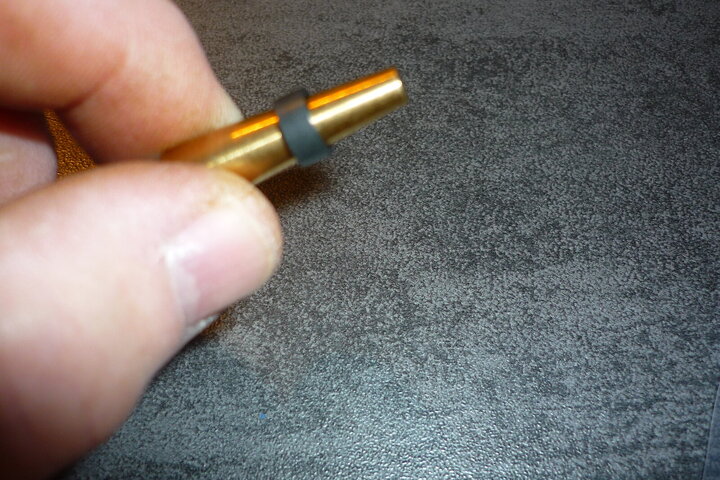

Le remplacement des joints d'injecteurs en teflon ce fait bien ?
Avec les outils c'est facile, il a également un calibreur après pour le resserrer dans la gorge mais il vaut vieux attendre que le joint se resserre naturellement avant de remettre l’injecteur.
