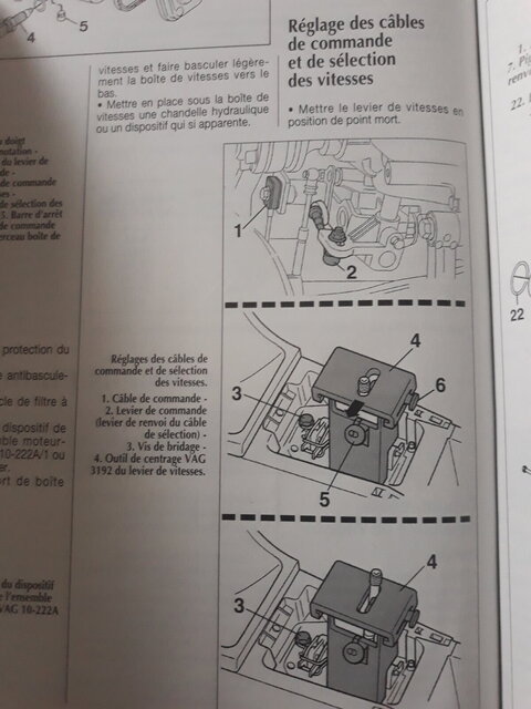

j'ai la première qui accroche un peu et la marche arrière très difficile à passer...
L'embrayage est bon, je vais commencer par essayer de régler la tringlerie, si vous avez des conseils, parce que c'est un peu obscure pour moi, j'ai déjà regardé mais bon...

Je viens d'aller voir, 1 ère, marche arrière, passent pas, le reste ok.
J'ai déjà regardé dans la commande, pas vu de pièces cassées pour le moment...
J'en arrive à ce réglage, sauf autres surprises...lol En effet, je viens de faire amortisseurs , ressorts arrière et un roulement avant...lol
D'après la RTA, il me faut l'outil VAG 3192 si quelqu'un en a un à me prêter ou en trouve un d'occasion...merci :)
En l'absence de ce gabarit, je tente de desserrer les deux écrous de côté boîte et change les réglages millimètre par millimètre ?
Merci à vous...

Honnêtement, sur ma 6N2 GTI que j'ai restaurée, j'avais effectivement la troisième qui ne passait pas, malgré un repérage lors de la dépose de boite pour sortir le moteur.
En fait, il faut une deuxième personne dans la véhicule.
Il faut dans un premier temps, "plus ou moins" serrer tes deux écrous côté boite.
Il faut un peu t'amuser avec la commande directement sur la boite, pour t'habituer un peu de voir comment ça fonctionne.
Une fois "qu'à la main" tu as plus ou moins bien trouvé, la personne dans le véhicule doit actionner 1ère, puis seconde, puis troisième, en te disant s'il y a un point de bloquage ou pas.
Si il y a un point de blocage, toi étant toujours sous le véhicule, demande lui de passer la vitesse qui pose problème sans forcer ! Quand ça bloque, analyse bien le pourquoi, et avec la main touche la commande de la boite, pour comprendre pourquoi ça ne passe pas. Une fois compris, desserre l'écrou qui "pose souci", je veux dire celui que tu dois régler, puis faire en sorte que la vitesse passe à la main, resserre tranquillement ton écrou, et demande de continuer à passer les vitesses.
C'est pas dans les règles de l'art, je n'ai pas aimé mais je l'ai fait avec mon père qui me disait "ca bloque, ça passe" etc....
Après 15'000km, aucun soucis et jamais de problèmes. :)

Ça semble cohérent comme méthode, c'est pas grave si c'est pas dans les règles de l'art, quand on voit ce qui est écrit dans les revues techniques et ce qu'on fait...:rolleyes:
Ca fonctionne quand même la plupart du temps...:giggle: Sinon, faudrait acheter tous les outils spécifiques pour toutes les voitures...même les garages ne le font pas à mon avis...
Bon, malheureusement, je suis seul...😁
Je vais devoir attendre un peu à moins que j'essaie quand même tout seul, en filmant le déplacement des commandes de boîte lors du passage de la marche arrière par exemple et stopper où ça bloque...:sneaky:
