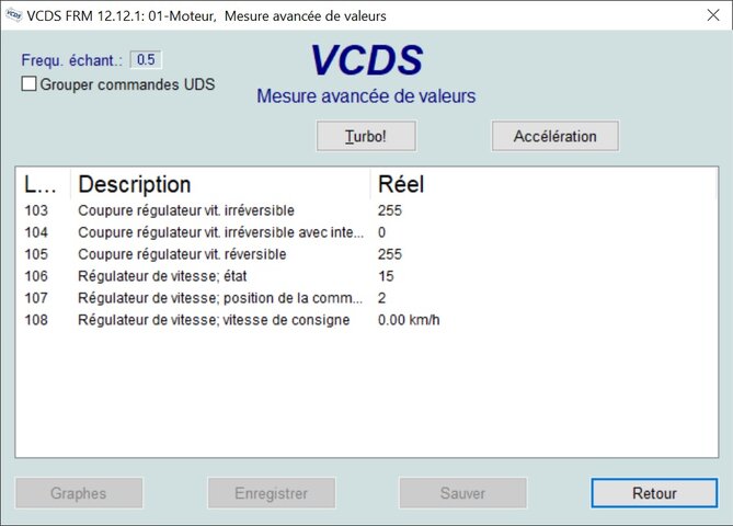

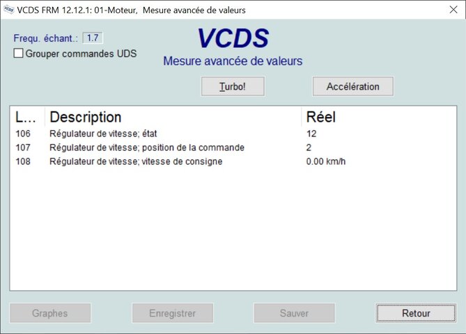

J'ai trouvé ça dans le calculateur moteur, mesures avancée, j'ai beau touché aux boutons du régulateur, la valeur "2" ne change pas.
En appuyant sur le frein, la valeur 12 passe à 15, donc ça ne viens pas du contacteur stop.
En mettant ma DSG en mode R, D ou S la valeur passe à 8, DSG en N, valeur 12.
En appuyant sur le frein + DSG en R, D ou S valeur 11.

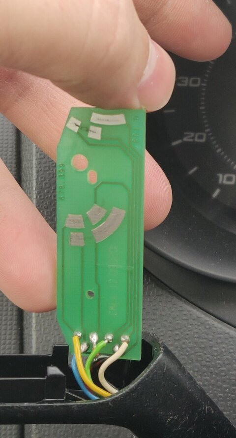

Le circuit imprimé est propre et les fils ne sont pas coupés. J'ai bien essayer de mettre un tournevis plat sur les fils pour faire commutateur, mais la valeur ne change pas.

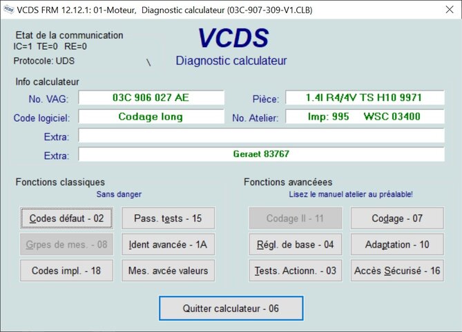

Je n'ai pas accès au Codage II - 11, ni au Grpes de mes. - 08.

Si l'interrupteur on off ne réagit pas c'est peut être un soucis avec le levier ! ou alors une des conditions n'est pas présente.
Attend d'autres avis sinon
Salut, as tu des défauts à la valise genre débimètre ou autre, en tout cas en rapport avec la gestion moteur, si oui le GRA ne se déclenchera pas tant que les défauts seront existants.
ton affichage de la vitesse est ok? si mauvais signal vitesse pas de régulateur
