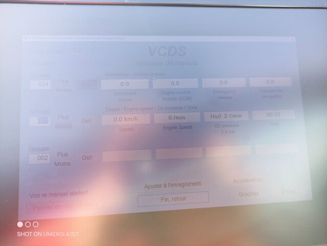

Regarde le canal 24 de ton anti démarrage, et tu verras combien il te reste de temps approximativement avant que tu puisses essayer de nouveau le démarrage.

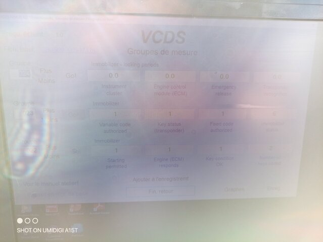

J'ai essayé de ce que tu m'as dit et je n'ai rien vu c'est marqué ND partout .Peut être ai je mal exécuté , il faut aller dans lecture isolé ?
J'ai essayé dans les instruments j'ai eu ca
Bon apparemment ton temps est ok, il faut maintenant regarder les groupes 22 et 23
Les conditions de démarrage sont réunis donc le soucis ne vient pas de ton antidémarrage, si ton calage est ok, que ton gaosil arrive, que de l'air arrive, l'éléctronique de démarrage est ok, ton moteur devrait démarrer.
