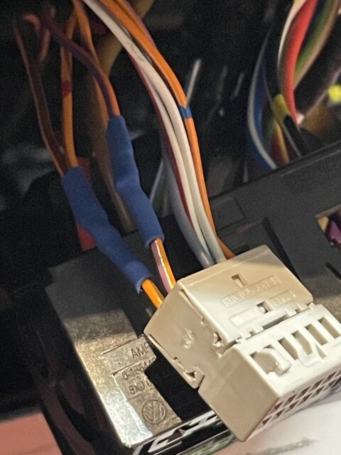

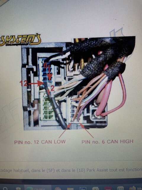

  • Il faut brancher les 2 fils destinés au canbus sur la prise grise du lecteur cd en 6 et 12, vu que j’étais équipé du parc assist et donc déjà connecté à ces bornes, j’ai soudé les 2 fils sur les fils en place (cf photo).
