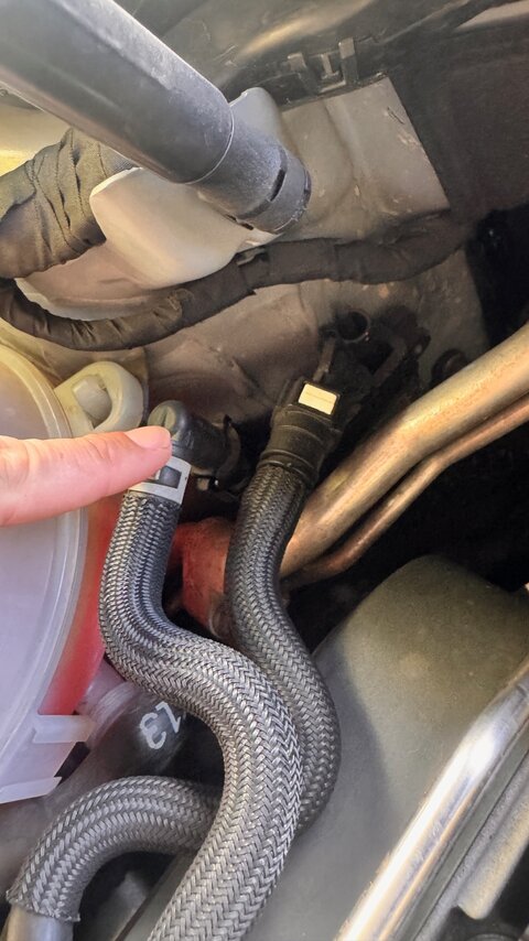

Ci-joint une photo qui montre le raccord d'essence dans mon compartiment moteur (Golf GTE 2018)
Cela suinte, sans être tout mouillé pour autant, mais suffisamment pour que ce soit gras et que l'odeur prenne au nez.
Je ne saurais vous dire s'il s'agit du retour carburant (évaporations c'est ça ?) ou bien du chemin aller.

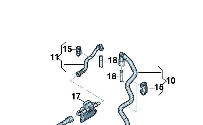

Il y'a un joint torique dedans, plusieurs même (de couleurs) mais ils ne me semblent pas accessibles facilement et le remplacement semble fastidieux, je me demande s'il n'es pas plutôt prévu de remplacer toute une partie de durite ?
À vérifier mais de mémoire les joints ne se détaillent pas !
Et quelle est la tête de la durite en-dessous ?
un problème de joint, avec une évaporation. Oui ,c'est de l'essence, il faudrait une grosse fuite sinon pour que ce soit bien mouillé. Trouver des joints au détail c'est compliqué.
Une fois clipsê , il faut ensuite tirer sur le tuyau pour remettre le joint à sa place , car tout le monde pense que plus on pousse dessus , plus ce sera êtanche ….
