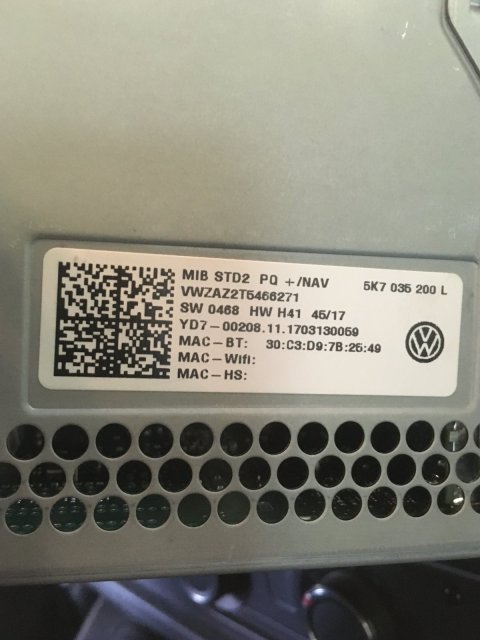

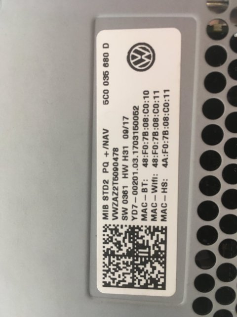

Quel est la ref de l'ancienne et de la nouvelle radio ?
L'écran tactile ce remplace pour environ 400€ problème récurent !
La nouvelle radio affichait probablement "protection des composants" et après la levée de cette protection...
Le carplay est une option payante "license avec code" et à mon avis n'est utilisable que sur radio sur laquelle cela a été activé initialement.
(" App-Connect" You can activate the function using an activation key. Please contact your dealer.)
voici les ref.
De plus l'ancienne radio n'avait pas carplay . La nouvelle oui, mais alors pourquoi VAG ne me l'a pas proposé ?

je viens de regarder la reference de ta nouvelle radio , c'est n'ai pas la même , tu avez un discover media avec navigation , et la c'est un composition media sans navigation ....( seulement un lecteur de carte sd en facade ???
Oui c’est ça , la navigation ça m’est égal .
