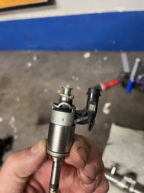

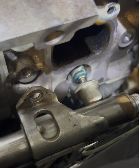

Petit problème cette semaine j'ai eu une grosse fuite d'essence sur ma Volkswagen Polo 1.2 TSI essence de 2017.
La rampe d’injection s’est desserrée ( par chance pas de vis cassé ) , et sur un des injecteurs, le joint s’est dégradé, ce qui m’a provoqué une grosse fuite d’essence. J’ai réussi à localiser l’injecteur concerné.
Ma première question : est-ce que les injecteurs sont codés sur ce moteur ? Il me semble que non sur les essences , donc aucun passage à la valise ?
Et deuxième point : j’ai cru voir sur le forum qu’une autre personne avait eu exactement le même souci.
J’ai lu qu’il faudrait serrer la rampe d’injection ( vis torx Diam 6 )à 8 N·m + 90°, pouvez-vous me confirmer si c’est bien le bon couple ?
J'ai commandé 4 joint neuf d'injecteur pour refaire les trois autres pour du préventif
Si quelqu'un à eu le même problème que moi je suis preneur pour quelques infos
Merci d’avance pour vos réponses et vos conseils !
