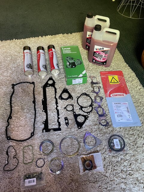

Nous allons remplacer à neuf : 2 injecteurs, 2 raccords haute pression rampe commune-injecteur, tous les joints haut moteur (voir photo jointe), les 2 vis de brides pour l’ensemble 4 injecteurs, joints queue de soupape, pompe à eau, distribution, joint de culasse.
