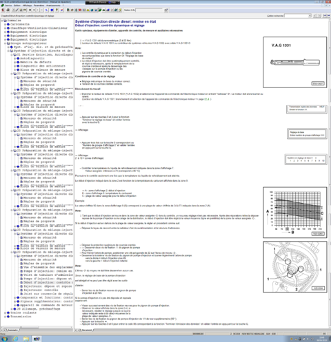

Je viens de regarder, ton réglage se fait en dynamique via VCDS, et via le principe du TDI graph en fonction de ton type de moteur !!!
Voici le fichier, mais celà ne va pas t'aider beaucoup surtout que apparemment tu n'a pas VCDS, ou que ce dernier n'est pas mentionné dans ta description !!
