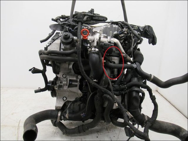

je ne trouve pas l'emplacement du filtre à huile moteur sur un VW Caddy IV Combi 2.0 TDI 16V 102 cv FAP donc la date de mise en circulation est le 24/05/2016, j'ai cherché sur le net mais je n'ai pas trouvé.
Merci pour votre aide.
Merci Phildeavista, je regarde ça, ça n'a pas l'air d'être facilement accessible avec toutes ces durites :(
Bon courage, sur mon T4 la vidange c'est sportif aussi ! ;)
par le dessus , ca vas encore, il faut une clé a douille avec rallonge , c'est le tuyau de l'EGR qui est mal placé.
Qui à dis que la mécaniques était facile ! :unsure:
Cliquet 1/2 + grande rallonge + cardan (rotulé c'est mieux) + douille 32mm.
