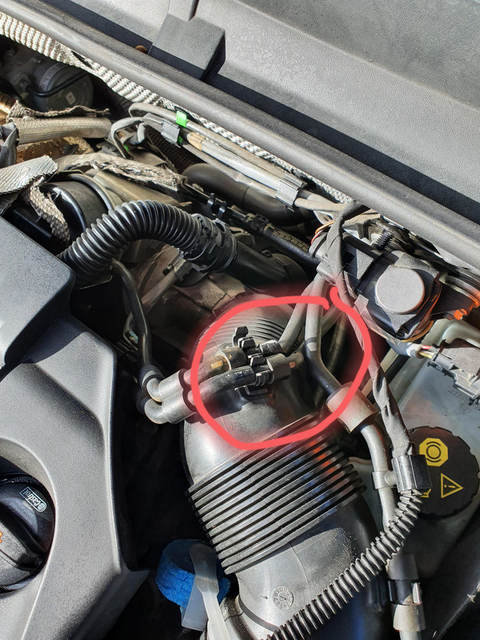

Visité par une charmante fouine la deuxième nuit que j'ai la voiture 😅
Elle à mangé les 3 tuyaux repris sur cette photo que j'ai trouvé sur le net...
J'ai pu réparer avec du tuyau maison et en raccourcissant mais j'aimerais remettre çà en ordre.
Quelqu'un pourrait me donner les références et ou acheter facilement ces durites ?
En attendant, spray anti fouine et boitier placé ...🤞
Merci de votre aide
Pour être sur de ta pièce il faut des codes PR, c'est à dire les codes qui se trouvent sur l'étiquette du coffre ou dans ton carnet d'entretien si tu l'as encore/toujours. Après recherches, vu que tu es en EURO 6 en terme de dépollution, ta référence est > 04L 131 051 C pour 38.10 euros.
Avec le code PR 7MM, c'est bien la référence que je t'ai donné.
