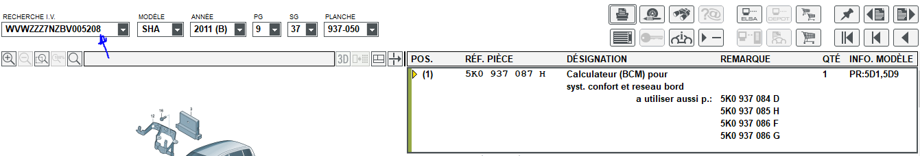

Sur ETKA , normalement ton BCM est 5k0937087H , mais celui que tu as démonté est 5k937086F (voir pièce joint) qui est compatible avec ta voiture.
