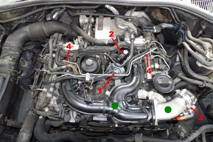

J'ai un Touareg V6 TDI de 2007 avec 210000 kms.
Suite à des défauts P2112, P2002, P0471...
Mais il fonctionnait avant démontage...
Je me suis lancé dans le changement de la vanne EGR.
J'ai donc démonté pas mal de choses pour changer la vanne EGR (1)
J'ai débranché la Soupape (2), ré aspiration / contrôle des gaz d'échappement, appelé couramment N239.
Je l'ai d'ailleurs changée...
J'ai donc démonté et débranché le papillon des gaz (3).
Et j'ai aussi du démonter un tube des rampes d'admission des injecteurs (4) qui va d'un côté à l'autre !
Et bien sûr j'ai enlever les 2 pièces d'admissions avec le point vert.
Voilà, c'est tout ! Et une fois tout remonté, refus de démarrer !!!
Le moteur se lance mais rien !
Faut-il donc un réamorçage ?
Le WE étant passé j'ai dévissé un par un les tuyaux sur les rampes, le gazole sort aux 6 sorties et rien !
SVP, à votre bon cœur, merci.

Restant basé sur le débranchement du tube haute pression (4) j'ai donc essayé de mettre la pression à coup de démarreur !
A l'ancienne quoi !!!
Pour gagner du temps j'ai démarrer au Start Pilot, en gazant toutes les secondes j'ai maintenu un ralenti irrégulier et au bout de 15 à 20 secondes le ralenti s'est maintenu.
Ma purge faite, j'ai repris la route et flûte, les défauts on recommencés !
Donc j'ai changé le capteur de pression des gaz d'échappement parce que la première erreur était P0471.
Depuis 3 jours, tout va bien...
