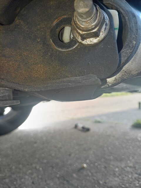

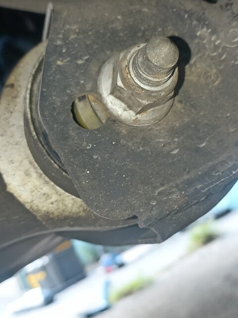

Quelqu'un sait pourquoi il y a deux trous côté caisse, pour serrer le bras de suspension inférieur sur Audi A4 B5?
Mon bras côté passager est sur le 1er trou mais mon bras côté conducteur est sur le 2ème trou.
Côté conducteur

Côté passager
Merci!
Côté passager = mauvais montage !!
D’ailleurs on vois bien la trace du montage original.
Si une geo a été faite depuis ce remontage recommencer une fois la correction faite.
