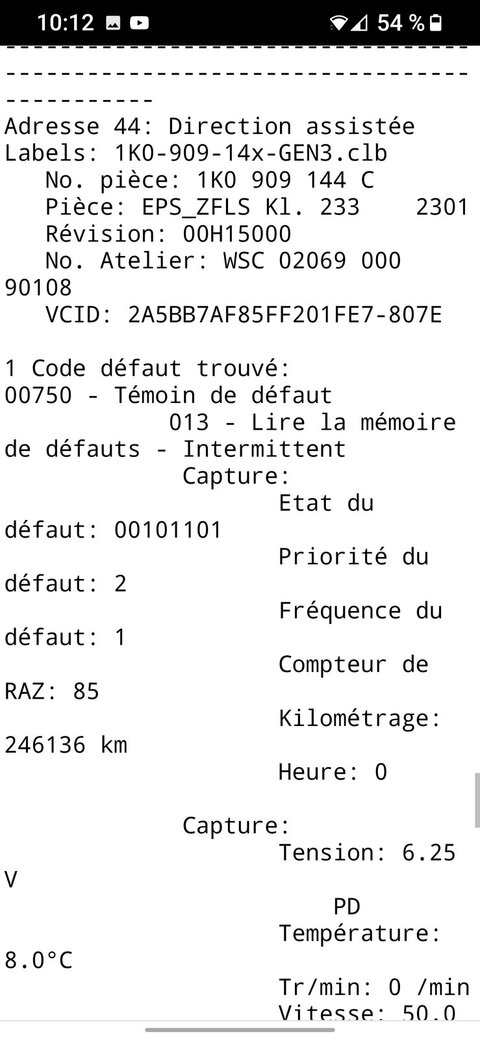

Suite à un passage à la valise je cherche désespérément l'emplacement de mon relais j285 ,savez vous où il se trouve?
Le diag annonce le code 00750 d'après ce que j'ai vu le relais j285 est en cause.

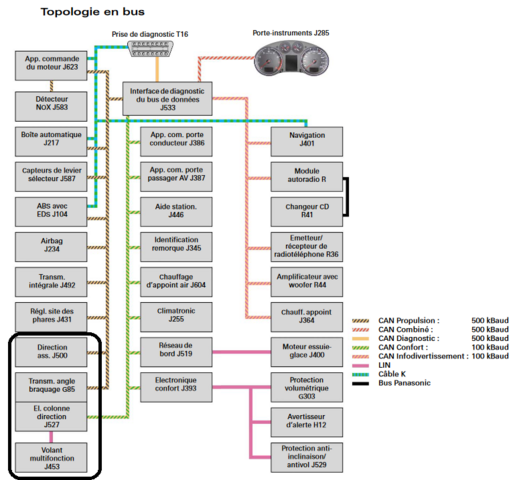

Ok d'après ce que je trouve ce serait "le compteur" .... mais je ne suis pas encore un pro VW
Pourquoi il indique direction assistée ?
