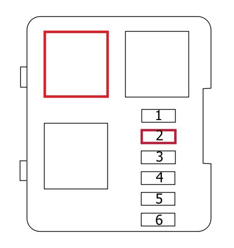

Bonjour à tous.
Je n'arrive pas à situer le Relais pompe à air secondaire sur mon audi TT MK1.
Quelqu'un a une idée svp?

Voici l'emplacement relai et fusible.
Mais si tu nous en disais un peu plus sur le pourquoi de cette recherche... ?
