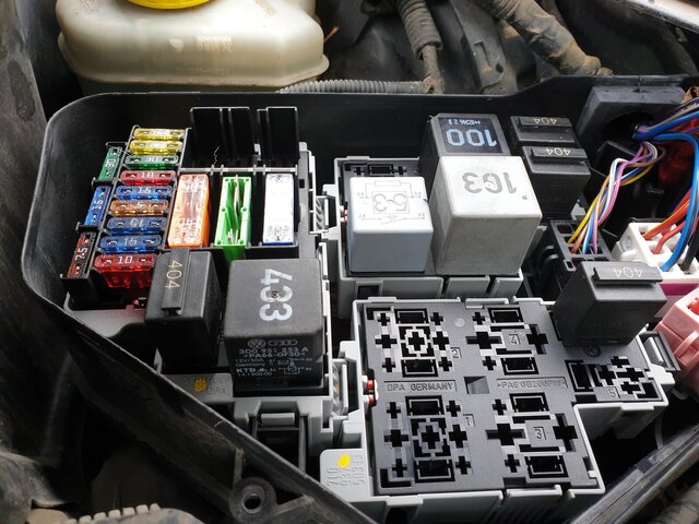

Bonsoir à tous.

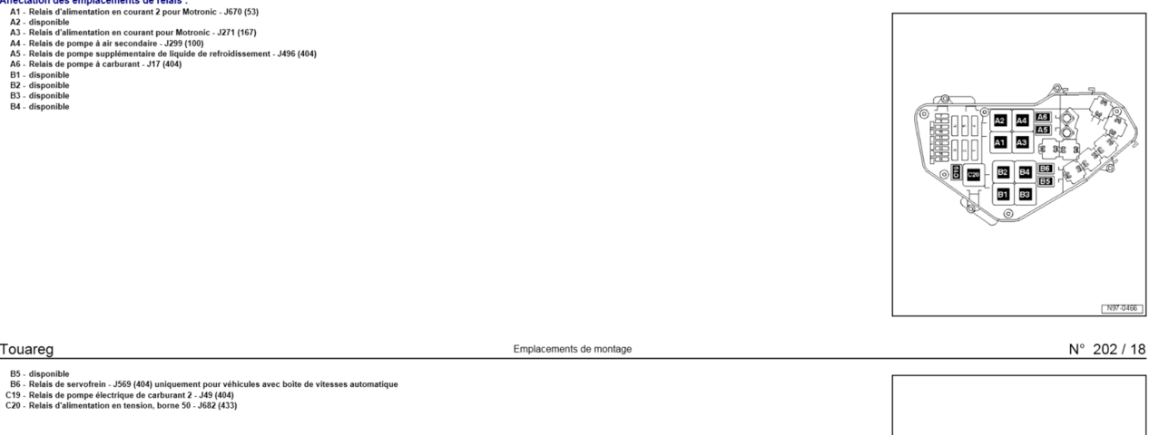

Je voudrais savoir ou se trouvent et le numéro des relais des pompes à carburant pour le touareg 3,2 essence et à quoi sert le relais 404.
Merci à vous.
Salut à tous.

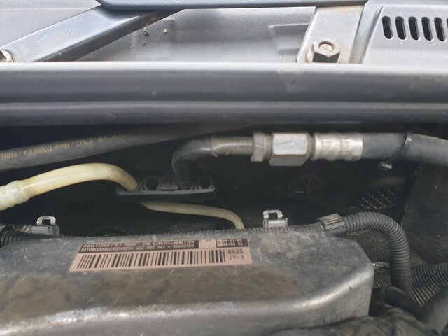

Je reviens vers vous pour vous raconter mon problème. J'ai démonté le filtre à essence pour voir son état,je l'ai soufflet et après remontage,impossible de redémarrer,le véhicule étant encore chaud,j'ai basculé sur le gpl et la voiture a démarré et le moteur ronronnait à la perfection. J'ai rebasculé sur l'essence et le moteur a calé ,j'ai recontrôler de nouveau dans le réservoir et je n'ai rien vu de bizarre. L'essence n'arrive pas au moteur,j'ai dévissé le tuyau qui arrive dans le compartiment moteur,et les pompes ne tournent pas lorsque le contact est mis,sauf si je shunt à la place du relais 404,et même comme ça,l'essence ne sort pas au niveau du compartiment moteur,auriez vous une petite idée ?20200628_111829[1].jpg20200628_111829[1].jpg
