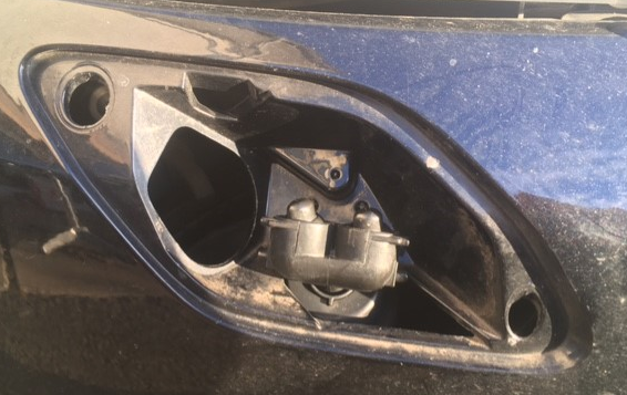

Bonjour, suite à la perte d'un cache de gicleur de phare sur une golf plus de 2014, voici quelques photos que j'ai prises pour la remise en place d'un nouveau.

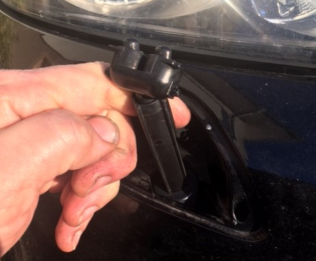

Au départ, je croyais qu'il fallait faire une manip avec VCDS, mais Bigbob m'a transmis un pdf qui expliquait qu'il suffisait de tirer à la main sur le gicleur.
Il ne faut pas tirer vers l'avant de la voiture, mais vers le haut.

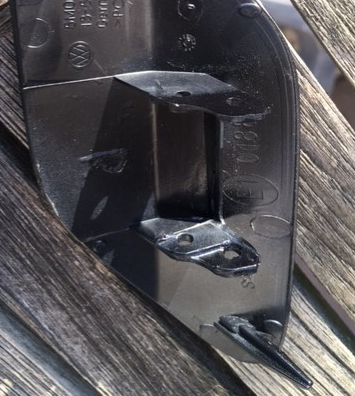

Le nouveau cache (livré brut)

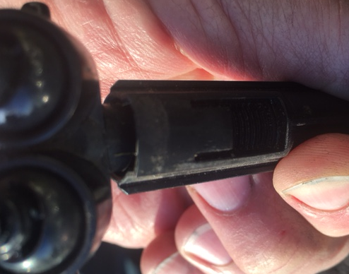

Sur le gicleur, il y a des crans pour regler la force de retenue du cache contre le pare-choc

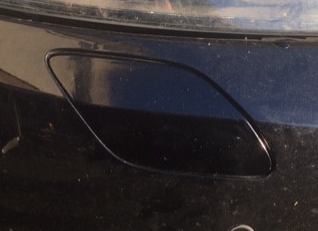

On relache le tout une fois clipsé, et c'est bon
Madame est contente, et un grand merci à Bigbob pour son aide
