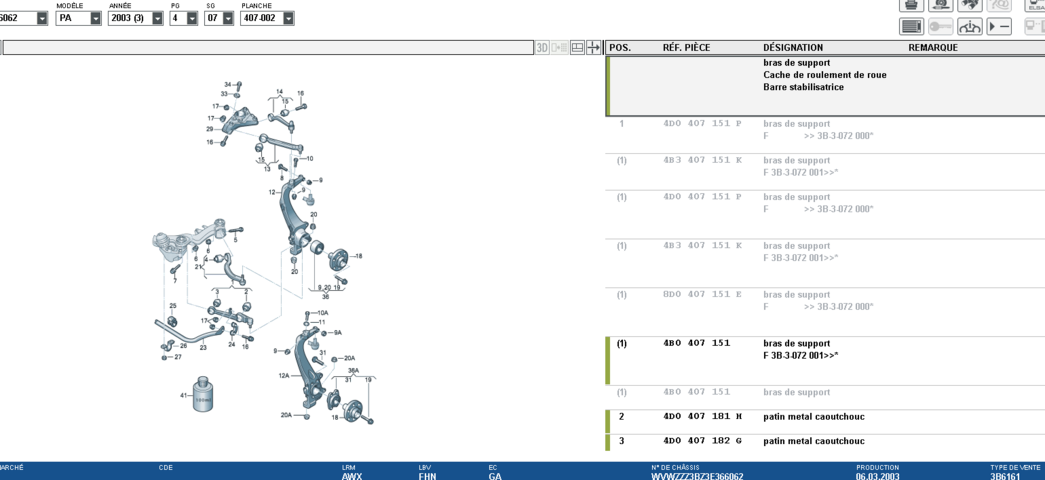

Oui c'est possible avec les fichiers que tu as postés.
Stp donne le numéro de pièce dont tu parles, je suis pas sûr de savoir quel silent bloc tu veux. Le 25?
Non, je veux remplacer les 2 bras inférieurs complets, ils ne coûtent pas très cher...

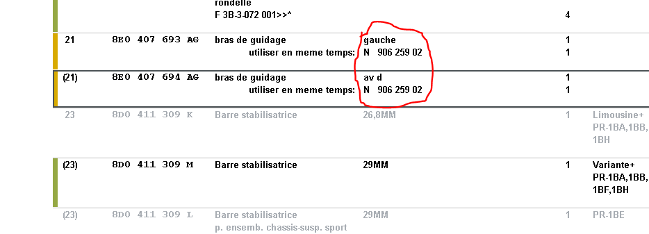

Ce sont les pièces 1 et 21 apparemment

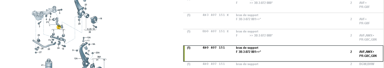

Voici :
Et voici pour le reste, attention à prendre le bon côté :
Ici c'est 400 balles le bras, alors x2 ça te ferait 800 balles, je trouve cela assez cher tout de même.
En tout cas, voici sur les bons numéros!

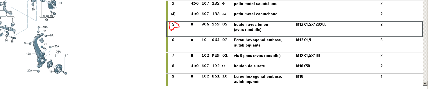

Attention aux boulons à remplacer :

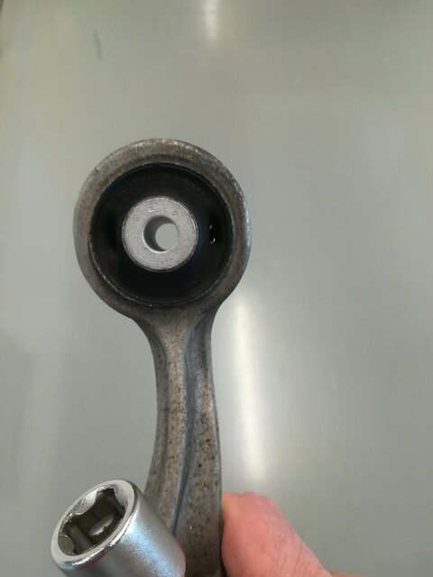

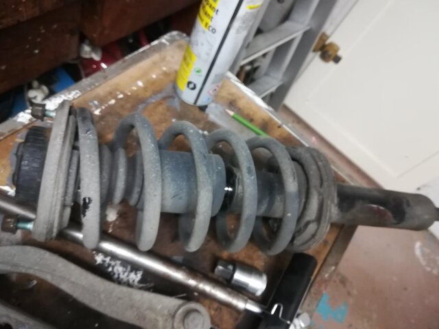

Mes silent-blocs inférieurs ne sont finalement pas craquelés et les rotules n'ont pas de jeu, donc je n'ai commandé que les silent-blocs supérieurs, qui eux étaient craquelés. Je les ai démontés à la presse, les amortisseurs sont HS (commandé en Bilstein) et les coupelles.
J'attends le matos pour attaquer...

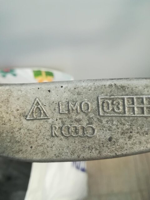

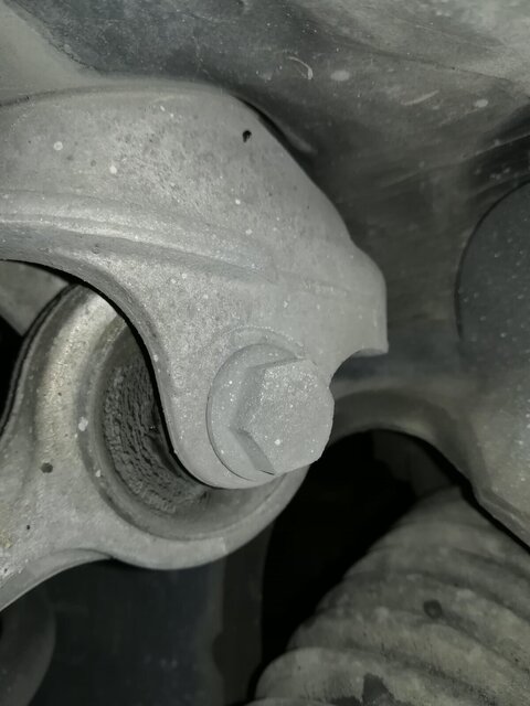

Pour faire suite à mes travaux, j'ai reçu les amortisseurs Bilstein B4 avant et arrière, ainsi que les silent blocs des bras supérieurs chez Lemforder, sur les conseils de DOM57.
J'ai également remplacé mon soufflet de cardan coté gauche qui était crevé.
A droite, par contre, la rotule du bras supérieur avant a du jeu, donc j'ai tenté une visite chez VW: 150€ TTC! :eek:
Alors qu'un bras Lemforder sur internet: 44€ TTC....
Le pire, c'est que c'est le fabricant des bras première monte pour VW...
C'est invraisemblable de prendre une marge pareille!
