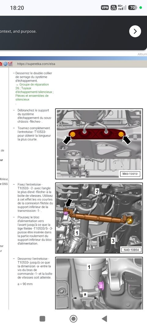

Je souhaite remplacer les 2 triangles.de suspension avant sur un Touran 2017 2.0 TDI 190cv DFHA, mais comme j'ai une boîte DSG6.

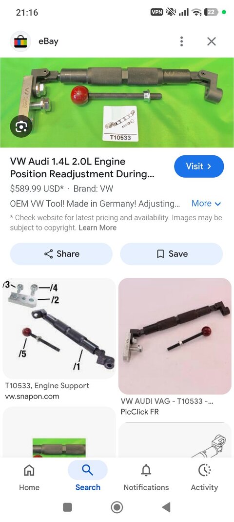

Dans le manuel elsawin c'est indiqué qu'il faut utiliser l'outil t10533 pour pouvoir enlever la vis du triangle côté conducteur, mais je n'ai pas trop compris la procédure.
Si quelqu'un peut m'aider à comprendre la procédure ou bien s'il y a une autre technique dans utiliser l'outil t10533.voici le Manuel en photo
C'est un outil pour " pousser " le moteur en avant afin que la longueur de la vis puisse passer.
En réalité c'est pas utile. Tu chopes le cric dans ton coffre, tu défais le support contre-couple et tu visses le cric entre ton berceau et la boite, ça ira très bien.

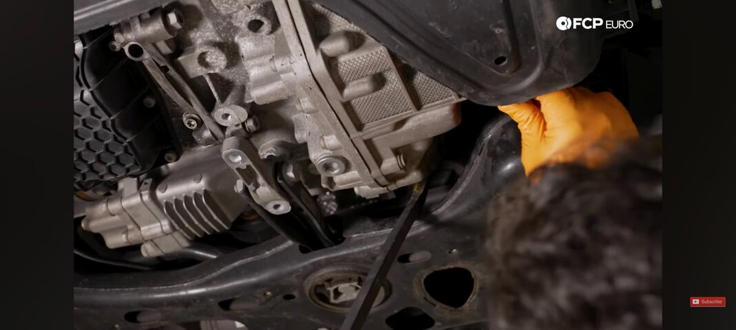

Merci pour le commentaire, j'ai vue une vidéo où le mec a desserré le support anti couple et avec un pied de biche il a poussé la boîte, est ce que c'est ça l'alternative, voici le lien et les photo
