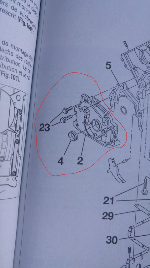

Bonjour Je suis preneur de renseignements et pdf etc. concernant le remplacement du joint du porte bague coté distribution Merci
C'est bien le joint en repère n° 4 de ton croquis qui t’intéresse ?

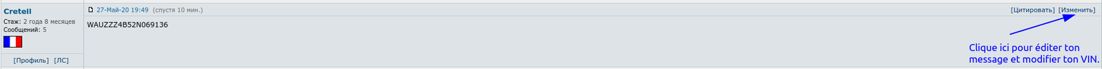

PS : ton n° de VIN que tu as posté sur le site russe n'est pas bon, tu as posté un n° de 16 positions, un n° de VIN comporte 17 positions...
Merci mais en fait c'est le numéro 5 sur le shema
Peux-tu aller éditer le post de ton n° de VIN sur le site russe, car il est erroné, peux-tu également poster ton n° de VIN ici afin que je regarde par rapport à ton n° de série car il y a 2 références différentes pour le repère n° 5...
merci encore, j'ai oublié le 8 :/ mais je ne trouve pas comment editer pour la modif ?

Dans un 1er temps j'ai remis une demande sur le site russe ne pouvant plus modifier
Euh, je ne sais pas si tu as bien fait de refaire un post le même jour pour ton n° de VIN...
En même temps je connais pas l'humour russe, mais sur la première page, il est expliqué de ne poster qu'un seul VIN par jour, sous peine d'être banni...

Merci, c'est la ref du joint donc mais la demande concerne plutôt de l'aide pour savoir comment faire pour démonter la partie 5

Voilà, Mme & Mr, voir pièce jointe...

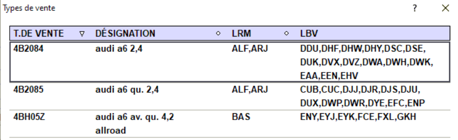

Bonjour, peux tu envoyer l'étiquette d'identification de ton véhicule, à l'arrière à côté de la roue de secours, ou dans le carnet d'entretien, première ou seconde page !!!!
Pas la peine de fournir l'étiquette @BigBob a été plus rapide que moi, c'est ce que j'avais vu sur ETKA, mais je voulais confirmer le process !!!!
Ouah désolée j'avais cru avoir mal exposée ma demande d'aide 😇😇😇😇
je te re remercie donc en bonne et due forme et aussi pour ton caractère génial, il faut donc tomber le carter :/

Euh, je regarde le document « Audi A6 Avant 2.5TDI V6 AKN - WAUZZZ4BZYN068163 - ELSAWIN - Corps supérieur du carter d'huile - dépose et repose.pdf ».
À la vue de celui-ci, je pense que Mme vas pouvoir s'éloigner du clavier et que Mr ne vas pas avoir ses doigts dans son nez pour un bon moment...
