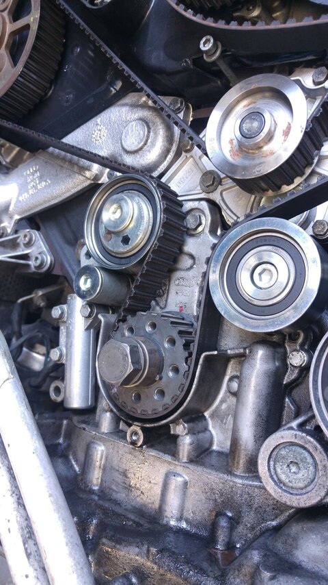

Bonjour Je suis preneur de renseignements et pdf etc. concernant le remplacement du joint du porte bague coté distribution Merci audi 1.jpg

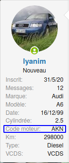

Pfff, je suis une buse, j'ai pas fais attention que le code moteur était indiqué sous le profil :

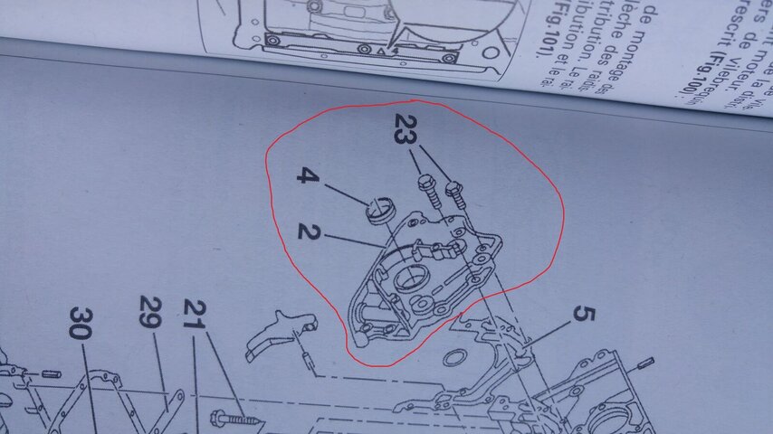

Sinon, je viens de m’apercevoir en lisant les procédures qu'il vas aussi falloir tomber le carter d'huile, donc voir pièces jointes.

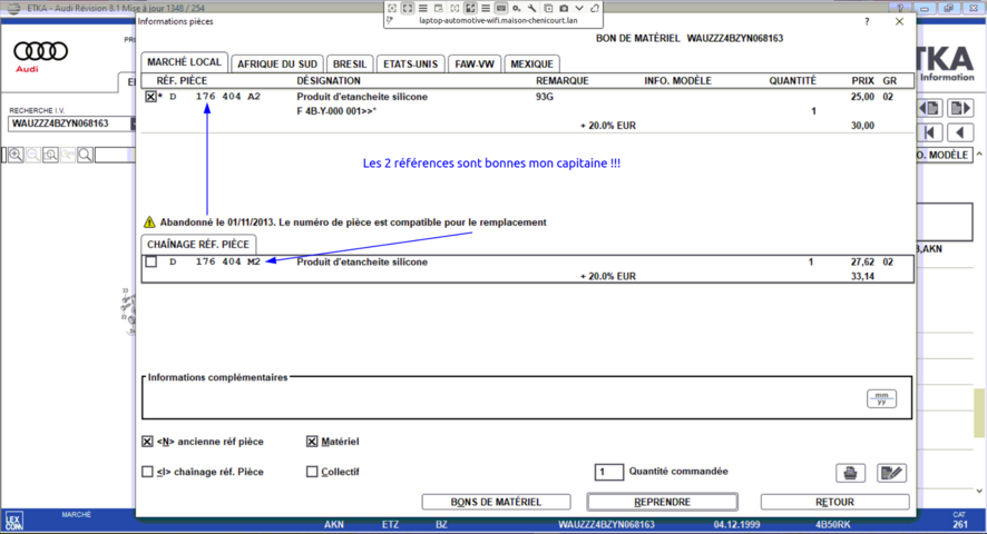

D'après ton n° de série, c'est la remonte avec joint liquide, donc au choix, le joint liquide de chez Audi dont voici les 2 références possibles : « D176404A2 » ou « D176404M2 » :
