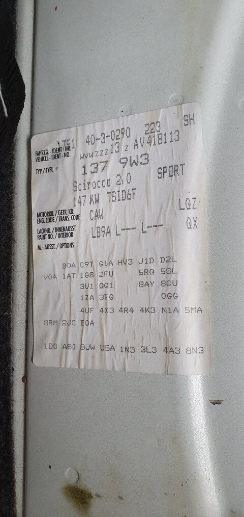

Merci a toi mais je ne sais pas ou trouver mon code PR
Oui j'ai utilisé le programme de DSTS mais je ne trouve pas mes PR ou alors je ne sais pas chercher :LOL:
Poste la on te diras ce qu'il te faut et de plus comme indique dsts que je salue, il ya un code couleur !!!!
Voila mon étiquette option ;) et le code couleur c'est 1 jaune 1 blanc 2 vert qui d'apres etka correspond au code ( PR-G08+L94 ) réf: 1K0411105JB
Salut bon après décodage pas de spécification particulière donc j'en déduis que c'est une suspension soit sport -Finition sport de ton véhicule- soit standart, as tu fait changer ta suspension ?

Merci pour toute c'est informations, les suspensions on été changé par l'ancien propriétaire mais je n'ai pas les factures 🙁 .
Si elle est censé avoir une finition sport ne devrait elle pas être plus basse plutôt que de ressembler a un 4x4? 😁
As-tu pensé à vérifier, sur Elsa, la côte donnée par le constructeur lors de travaux sur la suspension avant le resserrage de certaines vis. Ces côtes doivent normalement correspondre à la hauteur du véhicule posé sur ses roues.
salut ,
La dénomination SPORT est plutôt usuelle en Scirocco, envoi une photo afin de voir de quoi on parle stp
Et aussi une mesure prise dans l'axe de la roue entre le sol et le bord de l'aile av et ar
je ferais la comparaison car j'en ai une sous la main actuellement .
Comme dit charlydiag, la dénomination sport est usuelle sur ce type de véhicule, l'aspect général du véhicule est dans ce sens, toutefois, si tu indique que ton véhicule est haut sur roues, celà devait e voir quand tu l'as acheter, quelles sont les références que l'ancien propriétaire a fait poser, quelles étaoent les anciennes références, par qui les a-t'ils fait poser? Un ami? Une concession? un centre auto? Lui même? Quel était le code couleur des anciens amortisseurs.
Pour la mesure j'ai 385mm à l'avant et idem à l'arrière, par contre quelle photo veux tu?
Comme dit charlydiag, la dénomination sport est usuelle sur ce type de véhicule, l'aspect général du véhicule est dans ce sens, toutefois, si tu indique que ton véhicule est haut sur roues, celà devait ce voir quand tu l'as acheter, quelles sont les références que l'ancien propriétaire a fait poser, quelles étaient les anciennes références, par qui les a-t'ils fait poser? Un ami? Une concession? un centre auto? Lui même? Quel était le code couleur des anciens amortisseurs.
Je n'ai pas fait attention a la hauteur de caisse le jour où je l'ai acheté, je m'en suis aperçu quand elle a été garer à coté d'une autre.
Pour ce qui est des références de pièces je ne pourrai pas te dire, n'y qui les a posées.
