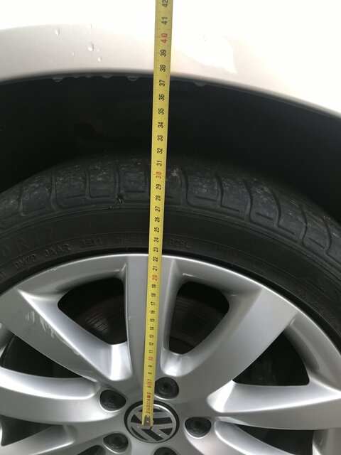

Je vient pour vous demander un petit renseignement.
Possédant un Scirocco qui est très haut niveau hauteur de caisse et très dur niveau amortissement, je souhaiterai savoir si il est possible de ne changer que les ressorts afin d'abaissé le châssis et de retrouver une hauteur de caisse convenable.
Merci a vous.

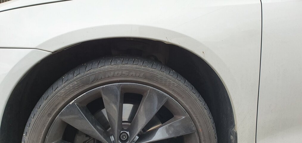

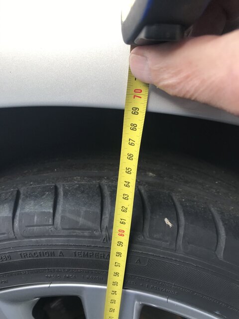

Je pesne que charlydiag parlait d'une photo de ton véhicule de côté, histoire de voir la hauteur de caisse par rapport au sol !!!!!

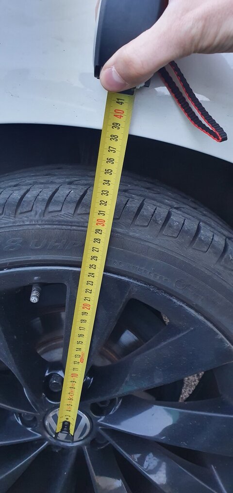

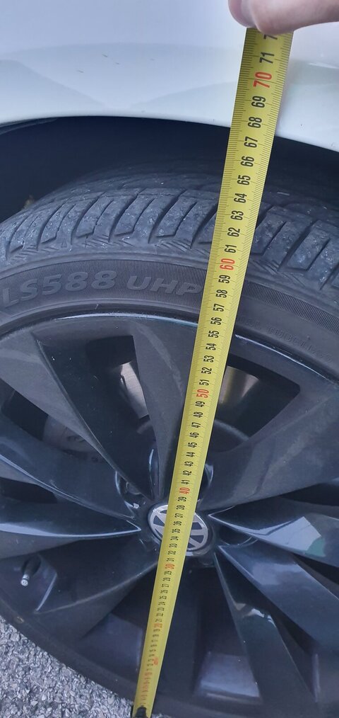

Ha oui, c'est vrai qu'elle est haute, je dirai deux centimètres de trop, ce qui ferai par rapport à ta précédente mesure un abaissement à 365 mm je pense que celà serait bien.

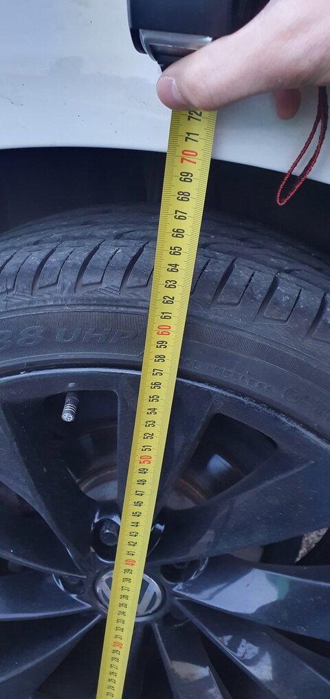

Salut ,
voilà un comparatif

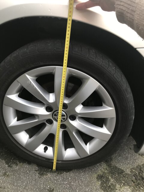

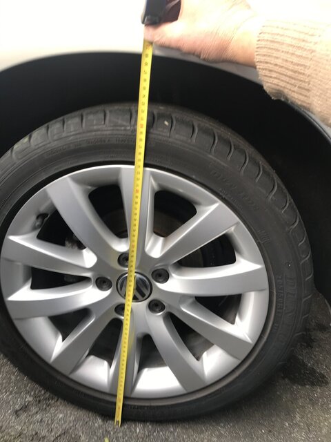

Merci pour ton retour, effectivement sur ta première mesure j'ai déjà 1cm de plus en hauteur. Pour les autres je vais faire les mêmes mesure pour comparer. Et je reviendrai posté mes résultats.

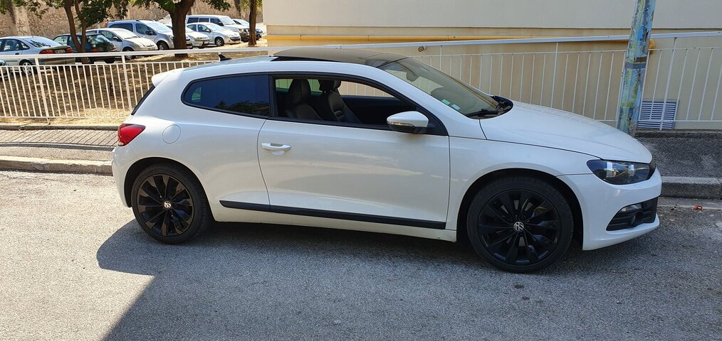

C'est vrai qu'en comparant c'est mieux mais j'ai déjà vu des sciroccos plus basses que la tienne, après tout dépend de la suspension en place, il y en a également avec la suspension pilotée qui se met au repos à l'arrêt moteur
Je te poste les mêmes mesure que toi on as une différence quand même.
je dirais tu es 1 cm plus bas devant que moi et 1 cm plus haut derrière. c'est pas très grave B-)
