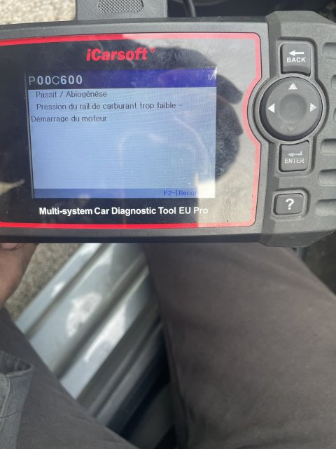

Je viens d’acheter une Seat Ibiza 4 phase 2 1.6 / 90chv avec aucun frais dessus et même pas 1 jours après l’achat je me suis retrouvé en panne , un problème assez particulier que je n’y arrive pas le repérer et donc j’aurais besoin de votre aide svp.
La voiture elle démarre ensuite elle se met à tousser et finis par caler (beaucoup de fumer blanche qui sort pendant les essais de démarrage) donc par la suite j’ai vite fait une diagnostique et ça m’a mis un problème avec le code P00C600 qui me dit que la pression du rail de carburant est trop faible ducoup j’ai remplacé le capteur de pression de carburant mais pas de changement.

Contrôle pression/débit de la basse pression après le filtre GO, si OK faire une relevé de la pression en dynamique de la pompe haute pression. Ensuite contrôle du retour des injecteurs. Le régulateur il y a une méthode contrôle dans Elsa mais il est changé donc à priori ça ne vient pas de là.
Si à la suite de ça pas d'avancée, un coup d’œil dans le réservoir pour voir si il y a de la limaille. Et après contrôle sur banc de la pompe et des injecteurs.
