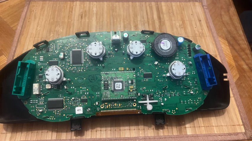

Compteur d'origine VDO V57 (petit afficheur avec témoins leds au dessus)

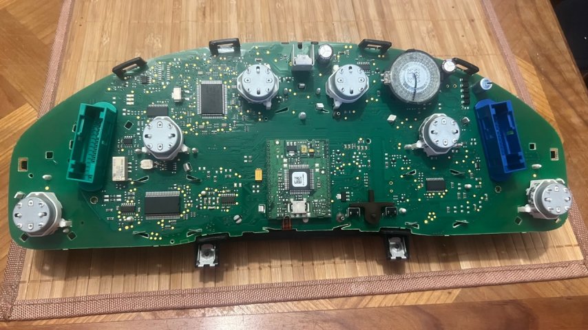

Celui de l'Alhambra VDO V67 (grans afficheur, avec indicateur température d'huile et voltmètre batterie, les deux fonctionnent)

J’ai pas encore démonté, je ne sais pas ce qu’il y a comme électronique dedans.
J’ai lu quelque part qu’il y avait une 93c86, qu’elle est l’autre ?
Je commence à croire que c’est impossible ce que je veux faire :confused:
