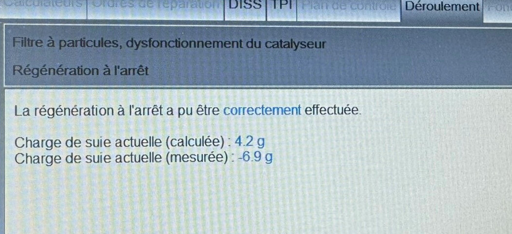

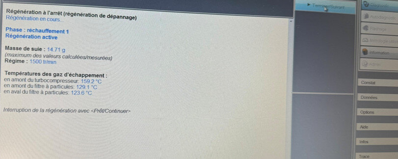

Oui et non, j'ai lancé une régénération aujourd'hui avec 14g en utilisant l'assistant dépannage de odis suite à un défaut P2002 rendement trop faible du catalyseur
Je pense que c’est le capteur qui pose problème. Des idées pour résoudre ce dysfonctionnement ?
oui mais pas sur VCDS ;)
