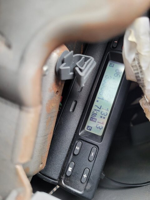

L'origine de mon sifflement des la mise sous contact lors d'une longue non utilisation, 2 ou 3 jours,
Puis en roulant j'entendais que cela grattait comme un disque dur
Je pense plusieurs choses, l'utilisation ancienne de mon vehicule en allemagne pour le transport de personnes, et cet odomètre.
Je cherche la marque pour le débrancher proprement, et l'enlever.
C’est un chrono tachygraphe qui sert généralement pour les poids lourds et les bus afin de contrôler les durées de conduite des chauffeurs et la vitesse du véhicule. Cela arrive aussi d’en trouver sur les fourgons par contre si tu veux le supprimer je te conseille de bien te renseigner avant car il est dans le réseau véhicule.

J'ai démonté le dessous du tableau de bord du transporter,
Donc c'est un VDO, d'origine Volkswagen, avec le logo et tout. Faisceau d'origine du camion, quand je le débranché, je perds les kmh, le totaliseur journalier et total.
La position d'origine devait être sur la casquette posé sur la console centrale,
Donc j'ai tout remonté, c'est bien lui qui fait tout ce rafut, avec un tic tac, régulier,
