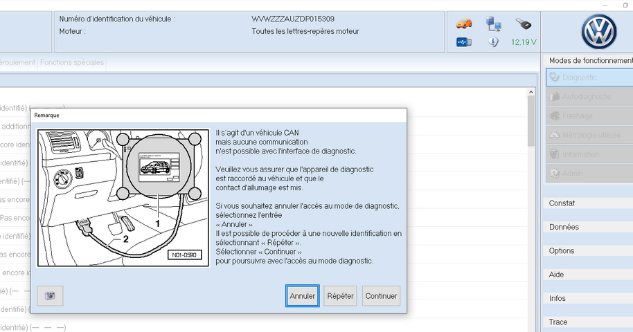

Depuis quelque temps, impossible de faire fonctionner Odis sur ma voiture.
Il me dit grosso-modo que l'interface n'est pas connectée à la voiture via ce message :

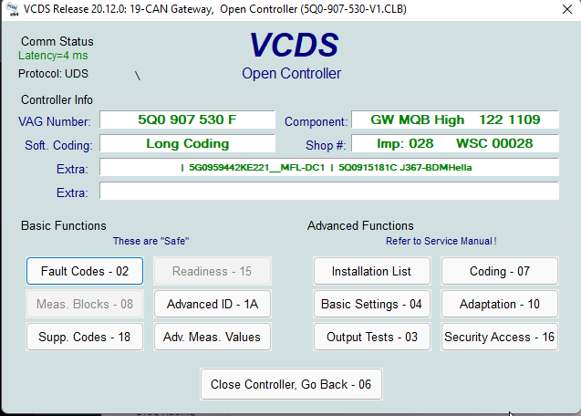

Je suis surpris car via VCDS, lorsque j'interroge la passerelle CAN, je n'ai aucun défaut de sauvegardé.
Cependant je note qu'avant d'avoir cette fenêtre d'opérationnelle (boutons non grisés) il faut quelques secondes.

OK, mais tu sembles dire que tu accèdes toujours à la gateway via VCDS et que c'est seulement avec ODIS que ça ne marche pas...
C'est pas ça ?
Oui, c’est bien ça.

Tu as tapé ton numéro de châssis manuellement ?

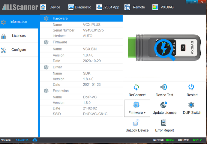

Tu es sur quelle version d'ODIS et quelle tête de diag ?
Alors j'utilise ODIS-S en version 6.1.1
Et concernant l'interface, j'ai ça

Faudrait le tester sur la même plateforme Golf 7, car c'est différent d'une Passat.

ODIS n'effectue même pas la liste des calculateurs. :confused:
OK , mais alors où il va chercher le VIN et de plus, il y a communication, vu qu'il détecte le contact et la voiture n'est pas barrée...
C'est bizarre...
As-tu essayé en selectionnant manuelement le type de voiture, si tu arrives jusque là...
Le VIN c'est moi qui le donne sur la 1ere page d'ODIS.
Je suis obligé de saisir le VIN dans le champ qui va bien (là ou il y a aussi 2 champs pour l'identifiant et le mdp) que je laisse vide.
Ensuite je clique sur le bouton Diagnostique.
Mon VCI est bien connecté car comme tu le dis, on voit bien les 3 petits icônes qui vont bien en haut de l'outil.
Ensuite il propose la boite de dialogue avec les infos du véhicule (tous les champs sont non modifiables).
Et puis enfin j'ai ce message d'erreur qui me dit que la VCI n'est pas branché.
D’où mon questionnement relatif à la passerelle CAN qui je me demande ne serait pas dans les choux...
OK, donc tu sais modifier le type de voiture !
Au lieu de sélectionner une golf 2013, choisi une 2014 ou encore 2016.
Oui le Gateway dans les choux cela arrive, mais alors tu aurais des problèmes de fonctionnement de la voiture, si tu as TeamViewer ou any desk , je peux regarder avec toi sur ton ODIS.
ODIS semble communiquer puisque toutes les icônes sont non barrées et de plus il indique 12.19 Volts, donc tout semble être en ordre, regarde ton connecteur il se peut que les contacts se fassent avec telle type de tête et pas l'autre !!!
