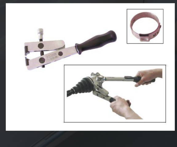

Utiliser l'outil adéquat pour sertir le collier.

et qui dis soufflet plastique, il faut outil spécial pour serrer les colliers;

Je viens de voir le post de Dom57 sur le sujet et la clé spéciale, je connaissais pas le serrage au couple des colliers.

voir " soufflet thermoplastique " et outil qui va bien vu que les colliers sont différents;
