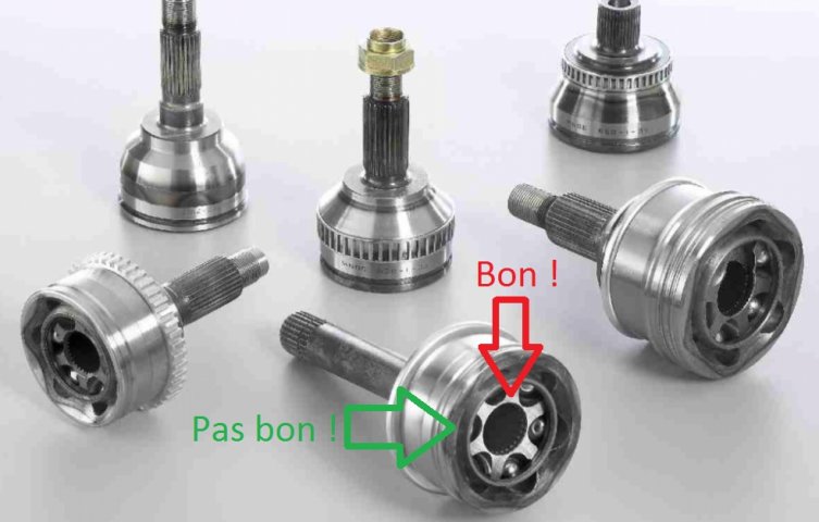

MAIS je vois ce que tu veux dire, puisqu'on ne tape pas sur la partie emmanché dans la cannelure, on tire sur la tète et donc sur les billes.... mais d'experience ça force peu puis.... en condition de roulage je pense que le joint prend bien plus cher que ça ^^

Oui, mais l'effort d'extraction passe par les billes et la cage du joint homocinétique, qui ne sont pas prévus pour.
Le fait de frapper, avec un jet en aluminium ou en bronze, permet de passer l'étoile sur le jonc d'arrêt, qui suivant les versions, peut-être dur à passer.

Pour extraire la tete il s'uffit de remettre la vis de la tete de cardan directement dessus et visser
Oui c'est une bonne remarque. Attention quand même car tous les cardans Vw sont pas identiques et ne permettent pas cette manip'.
Et si c'est possible sur son modèle, faire gaffe aussi en serrant car des fois le circlips de la noix de cardan à été massacré et la noix est tellement bloquée sur l'arbre que forcer sur la vis fait foirer le filetage de celle-ci ! (et c'est du vécu !)
Perso je préfère taper sur l'interne de la noix avec la noix dans l'axe, un bon coup sur le museau et ça sort tout seul :
