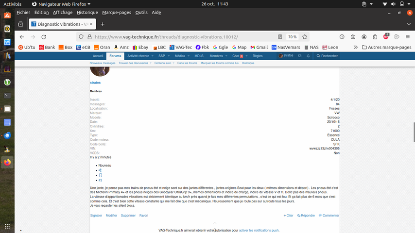

L'affichage de la discussion est bizarre et seulement celle que j'ai créée , pas les autres.
Edition : c'est ok c'est revenu normal
