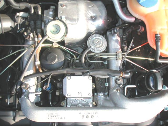

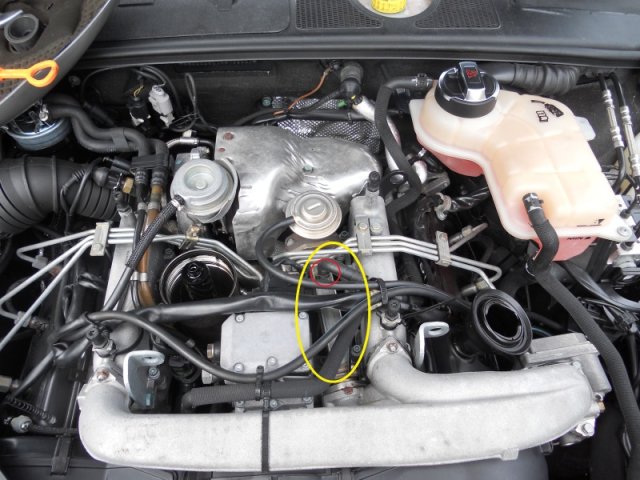

Etant l'acquéreur d'une magnifique Passat full option 180 chevaux moteur BDH , il y a un problème récurrent qui est le turbo ... le 3e en 605 000 km . Je vois qu'il n'y a eu aucun shuntage de la Vanne EGR .
J'ai voulu le faire et je me rends compte qu'il n'a strictement rien avoir avec le V6 150 chevaux .
Je mets les photos pour montrer la différence .
J'ai beau cherché sur Audi passion , aucune information concrète pour l'enlever complètement ou leurrer sans passer par une reprog...
J'avais entendu parlé de réduire au minimum (4%) par le VCDS ? y a t-il d'autre solutions ?
Merci pour vos lumières et bonne année !
Romain.

Si le simple fait de débrancher la durite de dépression (et de la boucher) génère un défaut, alors non, pas d'autre solution que de passer par la reprog du calculateur pour inhiber son fonctionnement.
La surveillance de son bon fonctionnement se fait via les valeur débitmètre vu qu'il n'y a aucun capteur de position sur l'EGR.
Pour leurrer la vanne EGR soit passer par la cartographie, si défaut suite à modification ou sinon boucher via une plaque sur l'un des accès de la vanne EGR. Avec VCDS c'est possible, tout dépend si le code de sécurité est accepté en en augmentant la valeur, celà fait fonctionner la vanne en mode minimum voir arrêt total, mais si tu peux je te conseille une plaque pour boucher l'accès.
