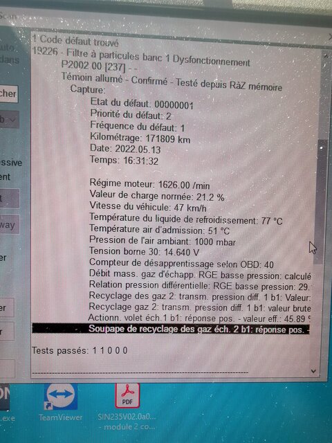

- Pour ton FAP, il me faudrait le code DTC exact.

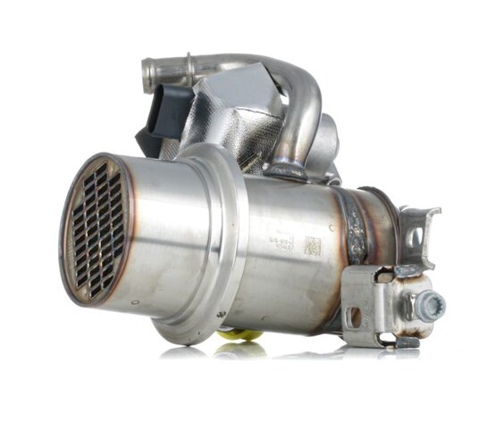

1. Pour le radiateur EGR s'agit il de celui que j'ai mis en pièce jointe 01.jpg celui côté turbo ? (car j'ai un autre échangeur devant côté admission)

4. Je t'ai mis une photo d'une lecture defaut VCDS 02.jpg pour mon défaut moteur permanent comme tu me l'as demandé.

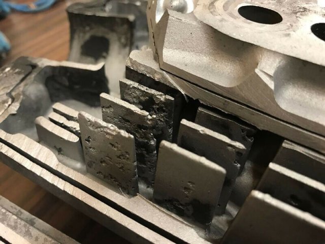

La pollution vient du radiateur de vanne egr qui s'atomise dans le circuit :
