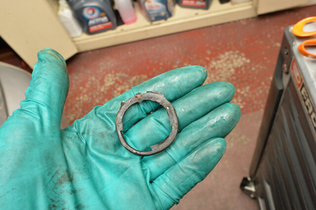

Après dépose :
...çà s'appelle ne pas avoir mis un joint neuf à la repose culasse !

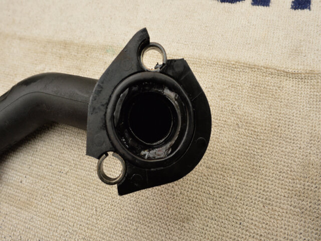

De fil en aiguille, je décide de refaire la distribution mais au vu de la saleté du moteur et de l'huile qui arrive dans le bas carter distri, je me dis que je vais avoir le joint spi coté distribution à changer.
Je fouille, regarde, nettoie et constate que c'est la fixation au bloc moteur de la durite inférieure pour l'aération du bas moteur (reniflard) qui, après vingt années de cuisson, s'est tout bonnement délitée et me mettait de l'huile partout :

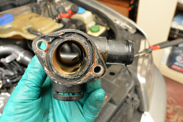

çà s'appelle ne pas avoir mis un joint neuf mais serrer pour que çà ne fuit pas .jpg

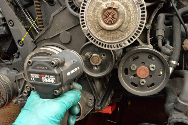

Je constate que ce mécano doit faire comme beaucoup des siens, déposer les vis et les mettre n'importe où et surtout pas dans une boite à oeufs pour gagner du temps (doit-il le penser).
Au remontage comme il ne trouvait pas la vis qui roupillait sous le capot moteur, il en a mis une autre en devant la raccourcir !
Bingo en déposant la protection distribution bas gauche maintenue par deux vis, je me trouve avec deux empreintes différentes (la mauvaise flèche jaune):
Voilà ce que c'est de ne pas travailler avec ordre.

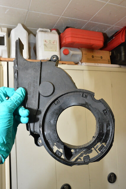

Après dépose de la distribution, je constate que la protection basse est entièrement rabotée par la poulie damper.
Cause mauvaise fixation. Grâce à l'arrière du carter devenu dentelles, la fuite d'huile en provenance du reniflard commençait, gentiment, à venir lubrifier la courroie ! :

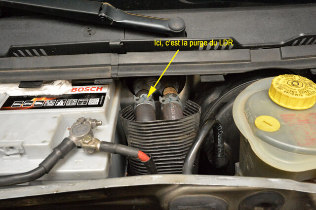

Cerise sur le gâteau, il m'affirme que sur ces modèles (modernes), il n'y a pas de purge. Ah, bon ! :

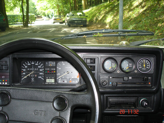

J'ai eu un Golf GTI neuve (la 1800, a sa sortie) en 1983 que j'ai porté à 450 000 km (2ème moteur car le premier, je l'ai explosé à 220 km/h. Mais à cette époque, je n'entretenais pas mes voitures puisque les factures étaient payées par la boite :
Super caisse cette Golf 1 avec ses 110 Cv pour un poids de 800 kg (rapport poids puissance deux fois plus élevé que l'A4).
Pas de direction assistée et surtout très agile sur route. J'en ai tiré des bourres avec la 205 GTI !

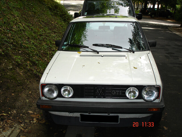

Je l'ai donnée à la casse en 2000 car je n'avais pas de garage pour la stocker :

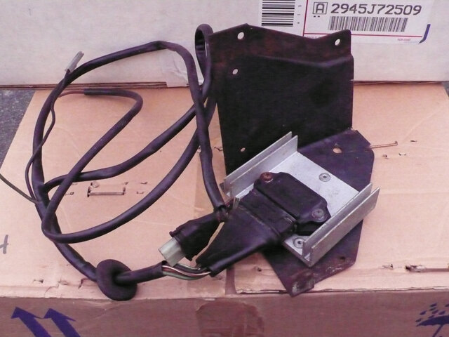

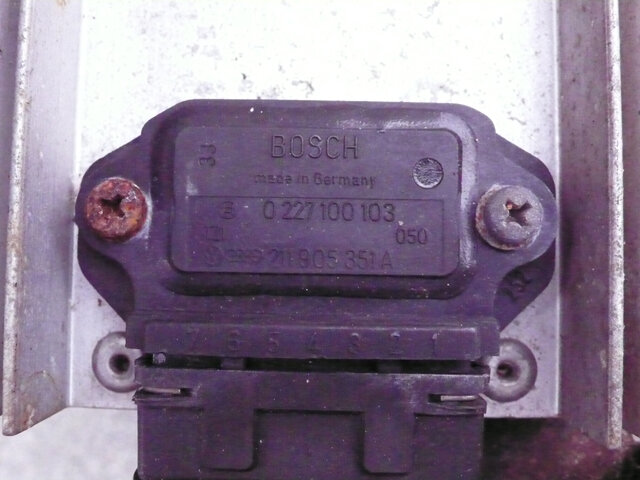

Les seuls souvenirs qui me restent d'elle sont la RTA , le livret d'accompagnement ou mode d'emploi, la feuilles des mines et ... le calculateur que je n'allais pas se laisser détruire :
