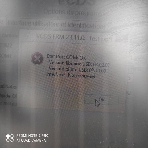

Salut a tous.
C'est bon j'ai la prise diag et le logiciel VCDS.
Par contre quand je branche la prise et je lance le logiciel,il me demande de tester le port USB et de le sauver. Mais j'ai un message d'erreur .
pouvez vous m'aider svp
