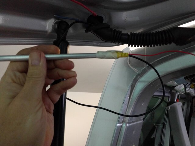

Un petit complément aux tutos sur les cameras de recul Ali-express.
Le tout raccordé sur un autoradio Android/Carplay Pioneer.

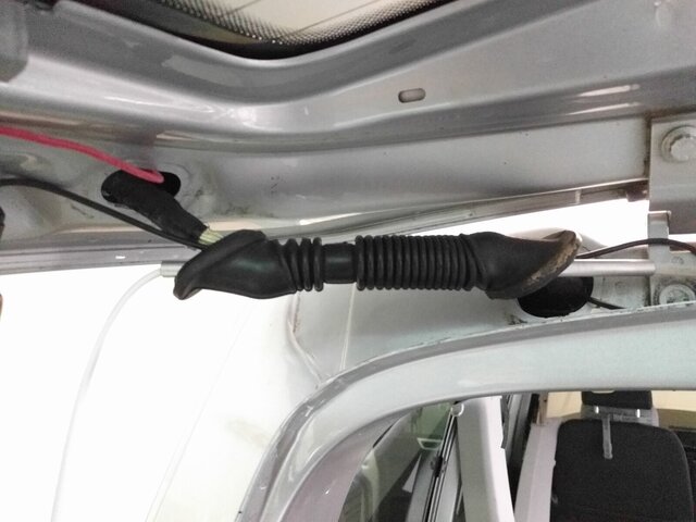

J'ai choisi de passer par le haut en déposant le ciel de l'habitacle
J'ai eu des difficultés pour passer la fiche RCA et l'interrupteur de la grille de recul dans la gaine électrique étanche qui permet le passage de fils du hayon vers l'habitacle.
J'ai utilisé un tube aluminium ou j'ai inséré la fiche RCA puis un peu de silicone dans la gaine et c'est passé sans effort.
J'ai installé sur mon Multivan T5 une camera de recul sur l'emplacement de l'eclairage plaque.Le tout raccordé sur un autoradio Android/Carplay Pioneer.
