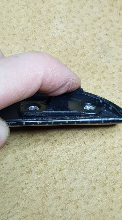

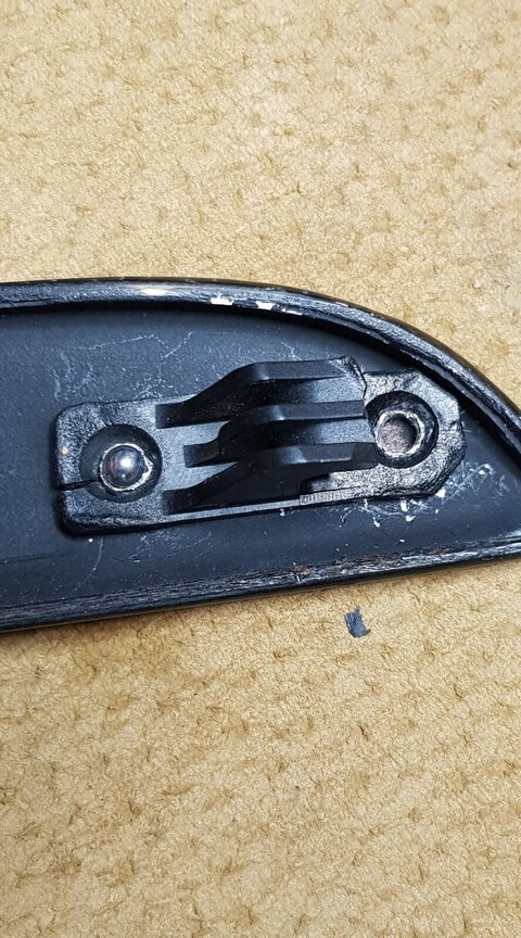

Bonsoir, je partage la restauration ( pas neuve mais sa tiens et OEM ) d'une fixation sur un insert carbone .
Souvent lors du démontage certaine personne ( soit par manque de chance, soit par manque de minutie ) se retrouve avec sa .. et la honnêtement, c'est la ***** ! surtout quand c'est un insert en carbone introuvable et super cher ...
Dans la logique des choses est de remplacer cet petite pate en plastique mais pour ma part introuvable .. si quelqu'un à trouver un site je suis preneur .

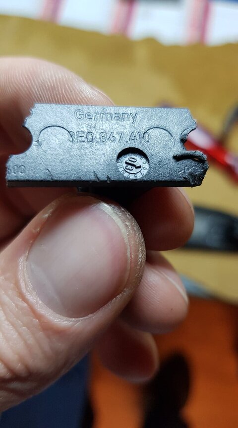

Ma solution ! tout simplement voler cet pièce sur un insert récupéré ou avec aucune valeur comparé au votre ,( par exemple insert boite fissuré ).

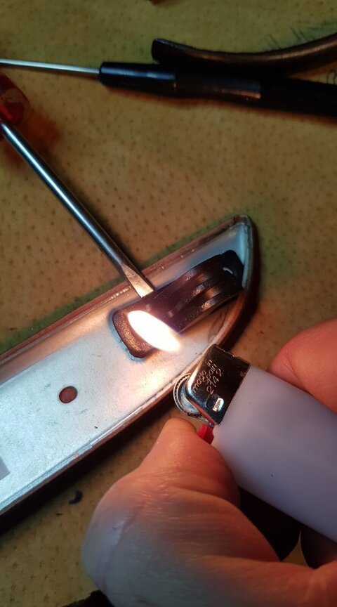

Ensuite on chauffe au briquet et on viens faire levier pour la retiré avec " DELICATESSE "

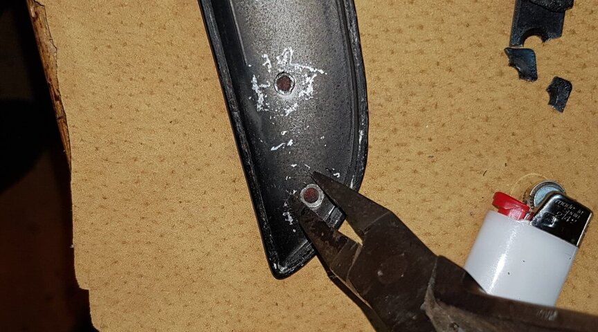

On casse la fixation abimé avec toujours de la DELICATESSE puis on viens appuyez avec une pince sur les rivet pour les resserrer

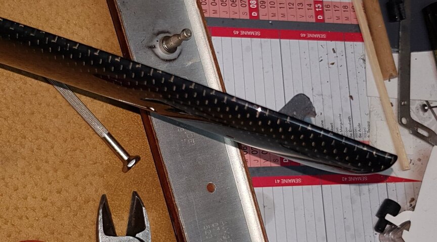

Une fois ceci fait on peut reclipser la pièce intact récupérer en chauffant vers les trou pour que sa rentre mieux et on appuie fermement .
Il nous reste plus qu'a positionner une bille acier en 4.5mm ( arme à plomb ) puis tapoter au marteau doucement pour réécarter les rivet comme à l'origine, et sa tiens aussi bien que en OEM .
On peut éventuellement barbouiller de glue, mais je suis pas très fan ..

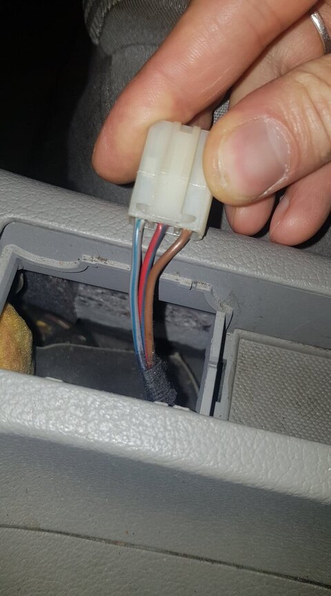

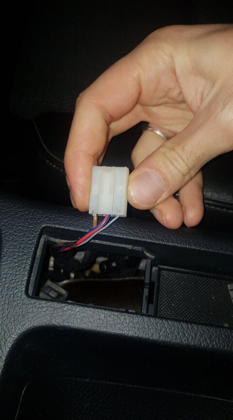

Bonus , en voulant monté un allume cigare de B7 sur ma chère B6 , rien ne s'allumait , au départ j'ai cru au fusible, puis ensuite à la malhonnêteté de la personne qui me l'avais vendu, puis avec du recul j'ai testé la petite led orange avec un transfo , miracle cela s'allumais !
C'est alors que j'ai compris en mesurant la tension qui sortait sur la prise de mon véhicule 12V, que je me suis demandé si ces *** de Audi aurai pas inverser les fil d'une année à l'autre .. bingo !
Je vous laisse observer par vous même la manipulation à faire pour que tout fonctionne ..
Console beige A4 B7 2005 console noir A4 B6 2002
