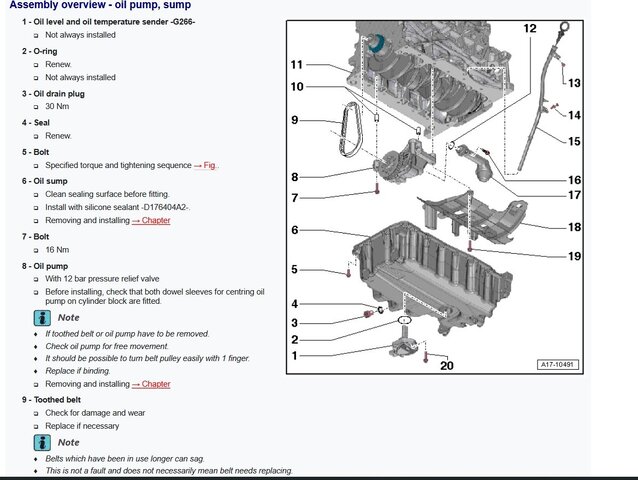

J'ai vu sur internet que ce moteur pouvait posséder une courroie crantée pour entrainer la pompe à huile et qui baignait dans le carter. VW ne préconise apparemment pas de la changer à un intervalle précis... Mais je pense qu'avec le temps cette courroie va se craqueler et à mon avis autant la changer en même temps que la distribution
J'ai demandé un devis auprès de VW et le conseiller m'a dit qu'il n'y avait pas de courroie de pompe à huile mais que c'était une chaine sur mon moteur
Je suis ensuite allé au magasin de pièces détachées VW pour avoir un devis des pièces et le magasinier m'a dit qu'il voyait bien une courroie de pompe à huile pour mon moteur dans son catalogue...
J'ai fait quelques recherches et ce serait les moteurs de la famille EA288 qui ont une courroie de PAH, tandis que mon moteur serait un EA189
Sauriez-vous me dire si les moteurs EA189 ont bien une chaine de pompe à huile ?
Et pouvez-vous me confirmer que mon moteur est bien un EA189 ?
