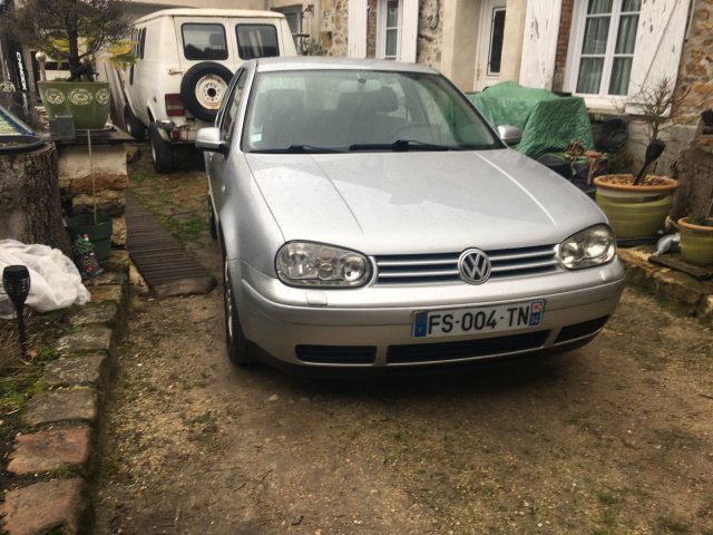

Récup hier mais pas sur de la garder ...
Golf IV 5 Cylindres 170 cv boite auto

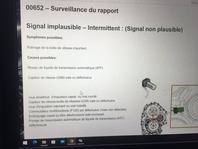

Sur le retour, la boite donne des à coup au passage des vitesses (surtout la 3) en fonction de la pression sur la pédale d'accélérateur

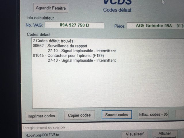

Diag avec vcds
causes possibles

Elle a l'air clean ! Ca me brancherait bien une Golf 4 mais pas en automatique

Les 2 codes sont peut-être liés ?
