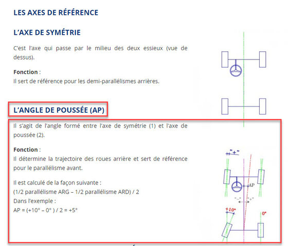

une géométrie du train arrière à t-elle été faite ? les résultats sont-ils dans les clous ?
Bonjour, cela signifie que ta géométrie arrière n'est pas correcte, ce problème s'accompagne d'une modification de trajectoire du véhicule qui aura tendance à tirer vers la droite, pour s'en convaincre il suffira de lire le rapport de géométrie et plus particulièrement de l'axe de poussée, idéalement il doit être de 0 degré.
"L'axe de poussée , angle de trajectoire", cette rubrique porte différents noms.
Le train arrière ne se règle pas par essieu, mais bien par déplacement du bras oscillant dans son ensemble, on joue sur le jeu entre les goujons de fixation et les trous de fixation du bras oscillant.
Tu dois absolument savoir qu'il est inutile de réaliser une géométrie du train avant alors que celle à l'arrière est incorrecte, une géométrie du train avant est réalisée grâce à la géométrie du train arrière, tu es prévenu!

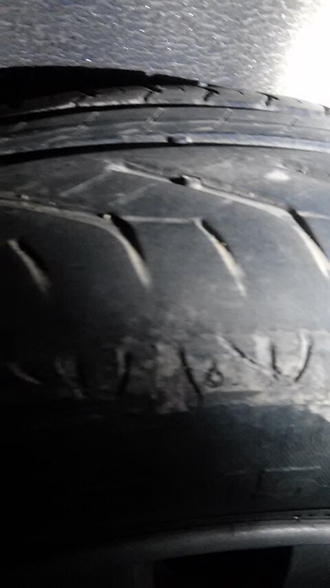

(Tu peux nous montrer une photo de cette usure anormale du pneu)
ok, je vais essayé de faire une photo demain

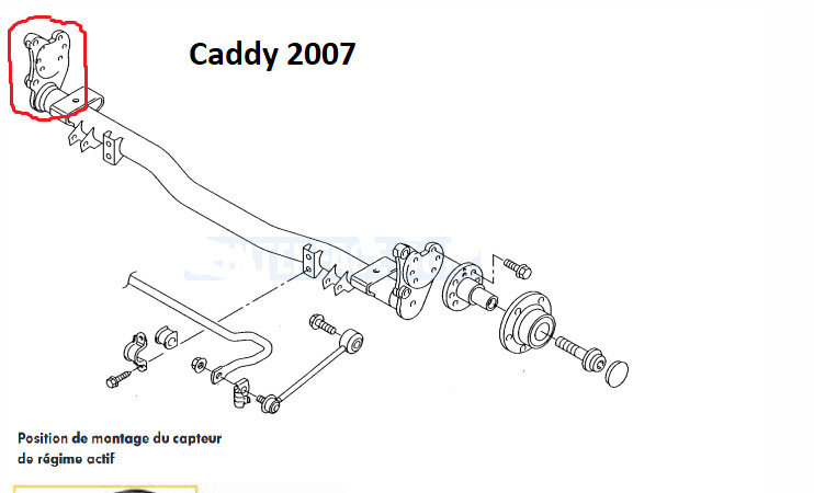

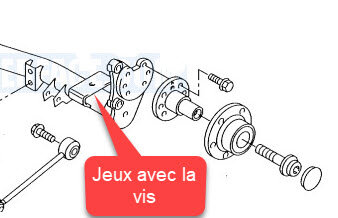

Salut ,
Il faudra presque à coup sûr remplacer l'essieu arrière car il n'est plus dans les normes à l'endroit entouré en rouge
Le relevé de la géométrie confirmera la chose.

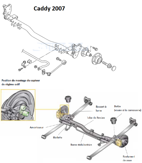

Regarde la pièce jointe 7896
Avant d'affirmer cela, on s'informe au minimum.
Paul
avant de dire ça, on regarde au minimum la réponse en entier et l'on regarde le dessin qui s'y trouve!

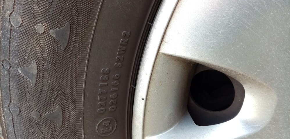

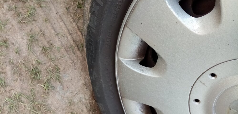

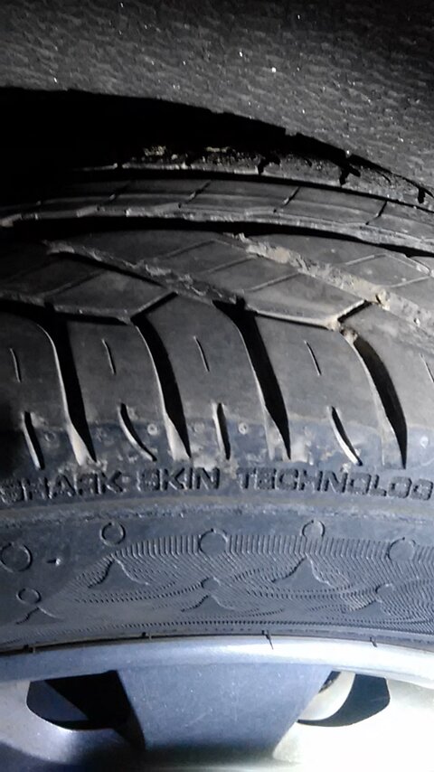

bonsoir,
désolé pour le décalage, mais ca été galère avec la météo des temps derniers.
voici donc la photo de mon pneu gauche " normal " et mon pneu droit usé prématurément sur l'extérieur.
Salut ,
Avant de terminer les conclusions ...

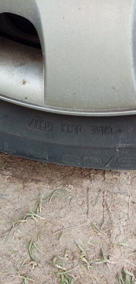

Plus de détails stp , les pneus arrière ont été placés par toi ou l'ancien propriétaire ?
Marque et modèle et dimensions des 2 pneus stp
La date des pneus DOT ---- ?
Si par toi > il n'y a jamais eu de permutation avant arrière ,
Dans l'attente de te lire B-)

Je ne suis pas expert en pneus, mais voici quelques photos.
Pour infos donc, le suis le premier propriétaire du véhicule, il n'y en a pas eu d'autres, les pneus sont récent, un an au plus.
Jamais eu d'accident, il n'y a jamais eu d'intervention sur le train arrière sauf pneus, plaquettes et disques.
Les freins arrière c'est moi qui ait fait et je n'ai pas eu d'anomalie, il n'y a pas de jeu dans les roulements, j'ai contrôlé.
C'est donc de l'UNIROYAL 195/65 R 15 en H.
Je viens de permuté les pneus aujourd'hui pour voir la reaction sur l'autre pneu.
Avec toutes les informations recueillies , il ne reste plus qu'a faire une géométrie des 4 roues pour constater un problème flagrant de parrallélisme ou de carrossage au niveau de la roue ar droite .
Le remplacement de l'essieu ar à mon avis sera la seule solutins
Paul , je comprend très bien tes explications mais sur ce montage il n'y a malheureusement pas de réglage possibles au niveau des fixations de l'essieu arrière sur la caisse . Et ici en plus l'usure du pneu est vraiment importante.
Bonjour Charlydiag,
Oui tu as raison, l'usure est importante au vue des photos, bien plus importante que sur la mienne, l'usure chez moi était situé un peu plus haut que le flan du pneu, mais cela ne m'a jamais empêché via une permutation de réaliser un nombre de kilomètre conséquent (problème de pinçage).
J'insistais juste sur le fait d'une part comme il doit tout de même réaliser une géométrie, le fait de libérer légèrement les deux vis unique passant par les deux silentblocs ne mange pas de pain à mon sens, la rectification de position est faible, très faible même, son angle de trajectoire est obligatoire mauvais et un grand inconfort sera effectif.
Je me demande dans quel état se trouve son roulement?
