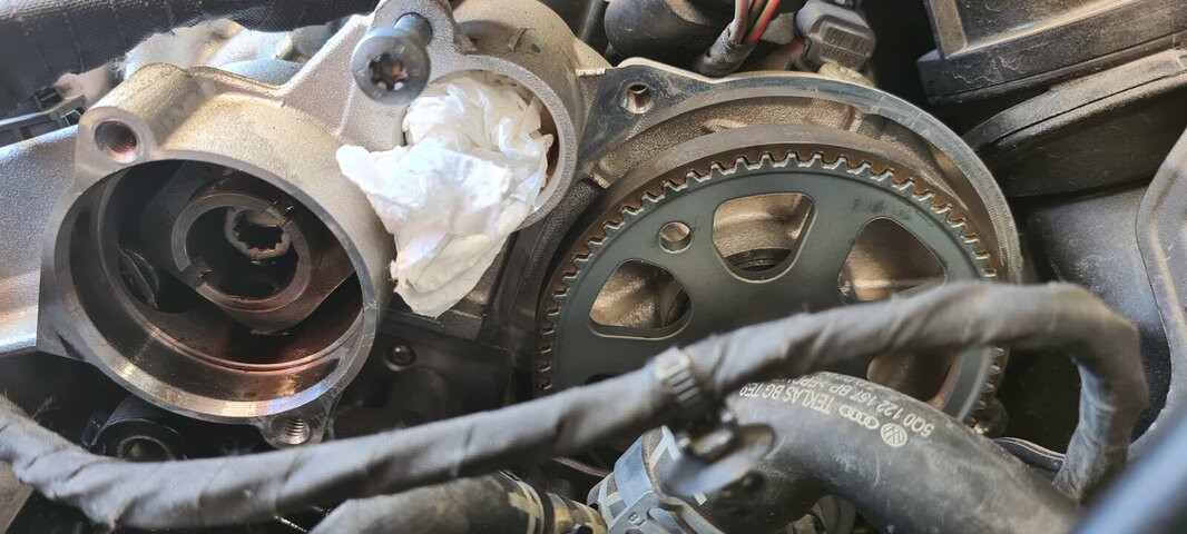

Il faudrait que tu me postes une photo de la poulie de pompe à eau pour que je puisse te confirmer.
Chez Seat, sur le 1.4, les poulies de pompe à eau n'ont pas les 2 lumières de chaque côté de la vis au centre, mais qu'un seul trou à 12h donc outil VAS 611 007 obligatoire avec la pige VAS 611 007/14 pour le côté échappement.
Bonjour et merci pour ta réponse Neketon . En effet il n'y a qu'un seul trou. J'ai démonté et trouvé le bon outil...Mille mercis.

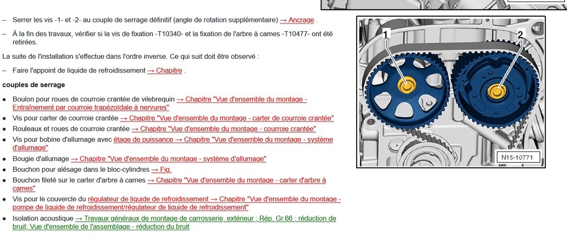

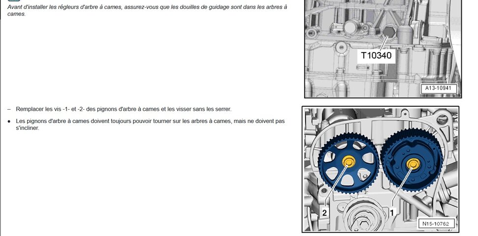

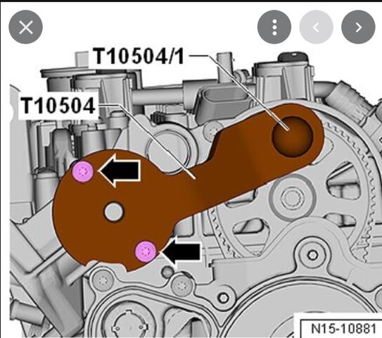

J'ai enfin trouvé une réponse sur les variateurs d'arbre à came.
coté boite de vitesse : L’arbre à cames échappement et admission sont solidaires l’un de l’autre par l’outil spécial .
Coté distribution : il suffit de repérer les pignons des arbres admission et échappement et le vilebrequin étant bloqué au point mort haut c’est l’espacement des dents de la courroie de distribution qui redonnera la position des deux pignons si on dévisse leur vis de blocage centrale.
Cet outil, celui qui bloque les 2 poulies AAC, une fois en place il se repère par rapport aux 2 petits points sur les poulies.
Ça, ça fonctionne que si les poulies restent solidaire des arbres. Par contre si la vis des poulies AAC sont défaitent, alors il faudra le VAS 611 007 pour retrouver le calage optimal.

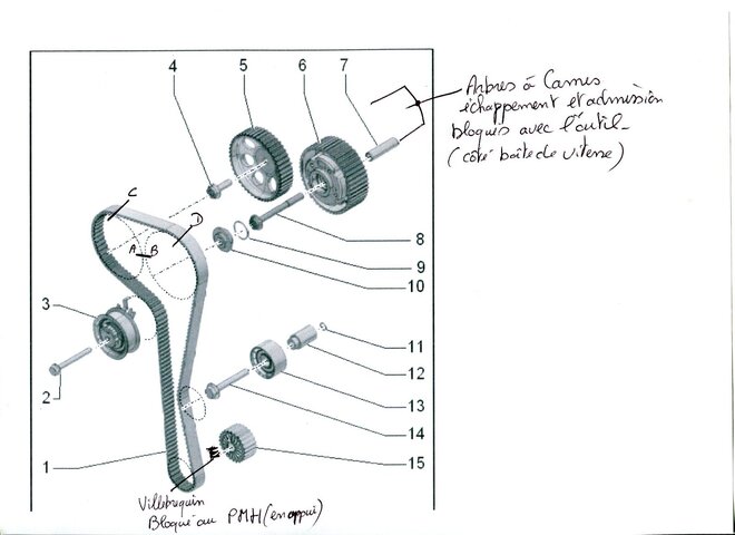

Suite d'infos sur les variateurs de phase:
Arbre a cames bloqué coté BV.
Les vis 4 et 8 doivent être changées.
Il suffit de repérer la position des pignons 5 et 6 (ex ABCD ), vilebrequin calé avec l’outil et c’est le nombre de dents de la courroie de distribution qui remettra les pignons 5 et 6 dans leur bonne position sur les arbres à cames. Les distances EC et ED,CD resteront les mêmes lorsqu’on changera courroie de distribution.
