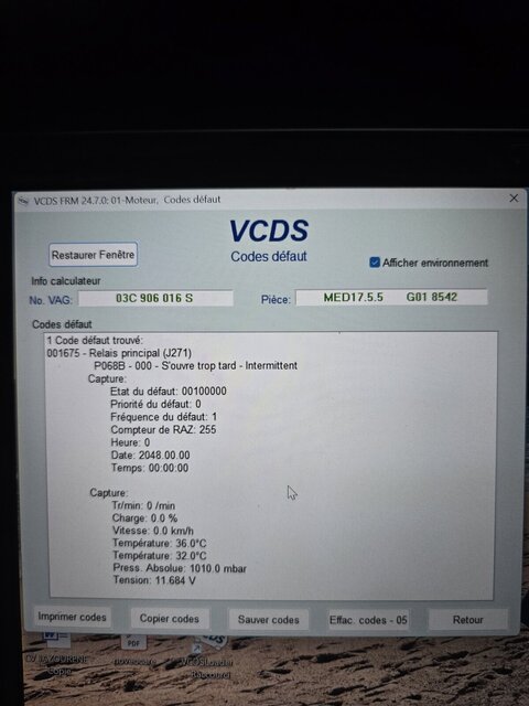

Par moment, cela n arrive pas tout le temps, meme a petit trajet, une fois moteur eteint, 15 a 20 minutes apres, les ventileurs se mettent a fond. Sans s arrêter.
Jai fait un vcds et jai eu ça.
Une idée svp
salut,

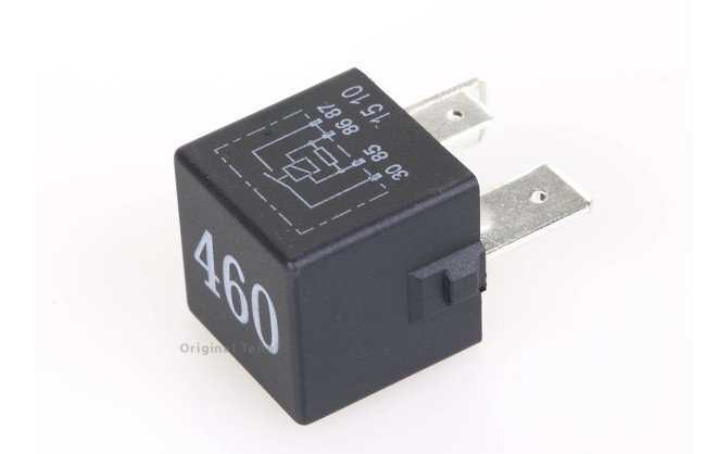

Le plus simple est de commencer par le remplacement du relais J271 et voir...
