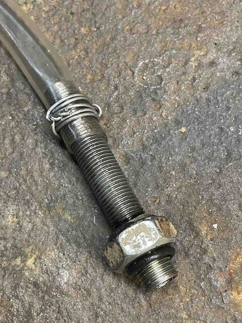

Je suis l’heureux possesseur d’un Touareg 2011 V6 TDI (avec start/stop) de près de 300 000 km, dont la moitié entre mes mains. RàS jusqu’alors.
Depuis 3 - 4 semaines, moteur tournant, pied sur le frein, j’ai remarqué une légère vibration lorsque D ou R sont engagés (au ralenti donc).
Elle disparait lorsque le véhicule avance ou recule (aussi bien en rampant sans accélérer qu’en accélérant).
Pas de vibration en N.
Elle disparait quasiment lorsque la machine est chaude (un bon quart d’heure).
Pas de message VCDS.
Traces d’huile entre moteur et convertisseur de couple.
Une idée ? Un semblant de piste …
Merci par avance pour toutes vos suggestions … et bonne St Sylvestre !
