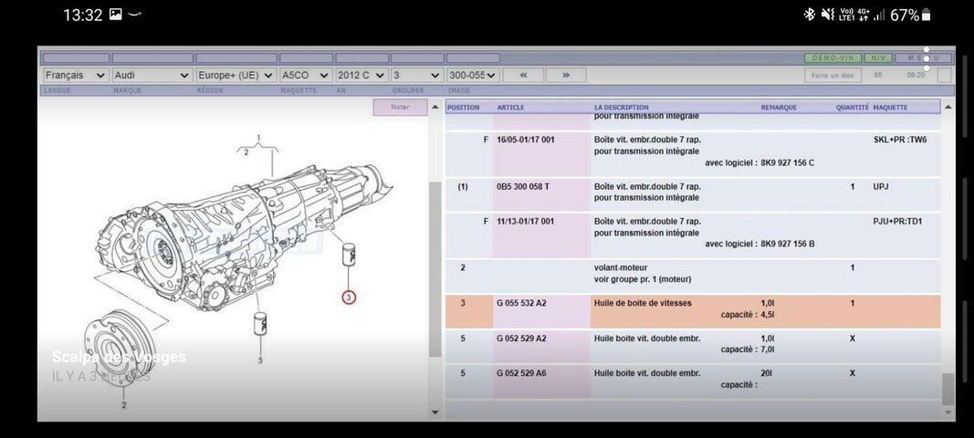

Il y a deux circuits ATF et MTF. MTF est la partie mécanique de la boîte.
Ça doit être une DSG7 DL501.
Il y a deux circuits ATF et MTF. MTF est la partie mécanique de la boîte. Soit soit être une DSG7 DL501
D'accord, je n'avais jamais entendu ces appellations. Je crois que ce que tu appelles ainsi, moi j'appelle cela huile de mécatronique (ATF ?) et huile de boite (MTF ?).
L'huile de mécatronique ne se change pas, et il faut surtout pas essayer. L'huile de boite en elle-même pas de soucis et c'est même facile si ta boite est une DQ200.
Avec un dessin ça sera plus simple. L'huile indiquée par le numéro 3 est la partie mécanique avec huile MTF et rassemble la partie mécanique de la boîte, le pont avant et le differentiel.

Voici un lien qui la présente.
Il préconise la vidange de la partie mécanique que pour le RS5 avec une procédure assistée via lecteur diag !
Merci pour le lien, ainsi je m'instruis. C'est assez détaillé et donc il semble y avoir une procédure (réglage de base des embrayages) + 2 huiles différentes.
Hélas, la marque du groupe pour laquelle je travaille ne dispose pas de ces boites donc je m'abstiens de tous conseils.
Mais bon, à l'usine elle est bien remplie cette boite donc c'est évidemment faisable (et souhaitable quoi qu'en disent les constructeurs...)

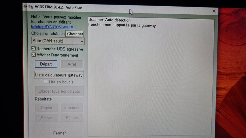

J'ai besoin de votre aide... n'étant pas un pro du sujet...
  • Log-WAUZZZ8F3DN002261-97340km-22-01-2022 à 14h30.txt
    55.8 KB · Affichages: 7
Pour les lecteurs, on a supprimé le défaut « 03276 ».
Pour le problème d'erreur « 03623 », voir ici :
Et un beau PDF, voir pièce jointe...
  • docdownloader.com_3g3gpv2.pdf
    1.4 MB · Affichages: 4
  • FSC Remove if 03623 Fault.zip
    1.4 MB · Affichages: 3
Un grand merci @BigBob pour le temps passé à réparer mon câble, effacer mes défauts... tu es au top 👍
