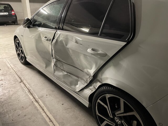

Est ce qu'on peut me donner les infos sur ma voiture, notamment les options car elle vient d'être accidentée et je voudrais être au plus proche de sa cote argus...
Code VIN : « WVWZZZAUZFW037900 ».

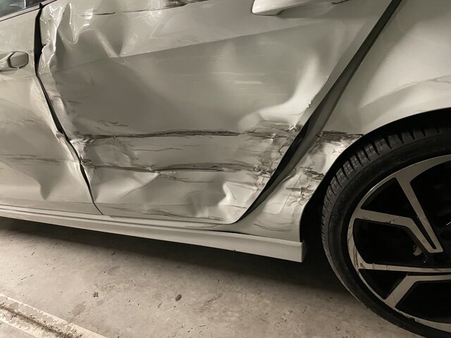

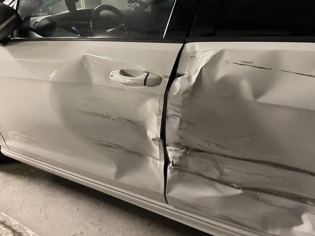

Si j'envisage de la récupérer auprès du carrossier cette semaine, pensez-vous au vu des photos que la réparation des portières est envisageable ?
Quelle solution selon vous ?
Casse, occasion, neuf et je suppose qu'il faut tout désosser, j'attends vos remarques, vos idées, vos conseils...
Merci à tous.
On est à mon sens bien au delà d'une réparation de carrosserie.
Le train arrière est tordu j'ai l'impression.
Je raccroche le téléphone d'avec @Deb71 à l'instant.
J'ai pas de bonnes nouvelles pour toi.
Avec les airbag éclatés, à 99,99%, l'expert va déclarer le véhicule « VEI » (Véhicule Économiquement Irréparable) ou « VGA » (Véhicule Gravement Accidenté) et celui-ci sera automatiquement .
Il te faut aller chercher ton fichier VIN, qu'on puisse te sortir la liste de toutes les options de ton véhicule afin que l'expert puisse évaluer au plus juste le montant du dédommagement.
Tu as le moyen de garder ton véhicule, moyennant une décote évaluée en fonction de l'état général et de l'entretien (l'expert peut même aller jusqu'à regarder les niveaux d'huile, les filtres, soulever les tapis pour regarder l'état de la moquette, l'intérieur, etc...) soit pour revendre toi-même celui-ci à un professionnel, ou bien le faire réparer toi-même.
Dans le cas ou tu choisis de réparer toi-même, après les travaux de remise en état, tu devras pour faire lever le gage la faire passer au contrôle technique avec un zéro défaut.
Deb71 a jeté un œil rapide sur tes photos, il y a un bon petit boulot de carrosserie et si choc très important qui a fait bouger la caisse, c'est direction le marbre et c'est pas bon marché.
Il ne faut pas se faire de fausse idée sur le résultat de l'expertise, pour te donner une idée, @Deb71 a une A4 B7 qui a pris l'eau, le simple fait que le voyant airbag soit allumé (airbag non déclenché), le véhicule a été passé en « VEI » et gagé.
Comme il n'y avait rien au niveau mécanique et carrosserie, il a gardé le véhicule avec la décote et il peut rouler avec sans avoir fait lever le gage et en ayant lui même changé les calculateurs qui avaient pris la flotte.
Il ne peut pas revendre le véhicule à un particulier, uniquement à un professionnel.
Voilà ce que j'ai à te donner comme informations... :(

Merci de toutes ces informations fort utiles, quelle précision.
Je m’en doutais un petit peu, puisque la voiture a déjà été classé véhicule économiquement irréparable, mais je n’ai pas encore le rapport détaillé de l’expert…
Vraiment encore merci de cette réponse rapide et complète, le comble c’est que j’ai la semaine passée, fait 2000€ de réparations sur le véhicule, une très grosse révision.
Facture que j’ai d’ailleurs donné à l’expert…
Voici mon Code VIN : « WVWZZZAUZFW037900 ».
Cela me permettra d’affiner et de justifier une cote qui sera certainement plus basse que la normale…
