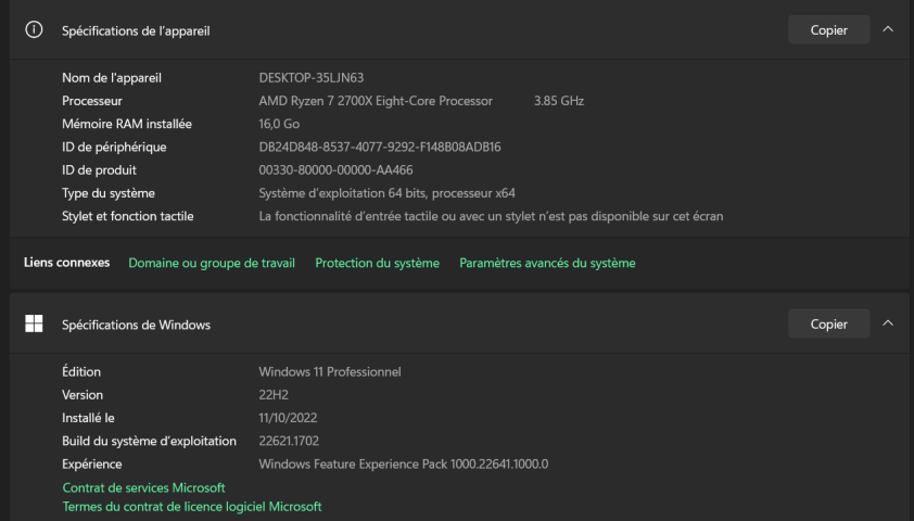

Salut les gars, alors la machine virtuelle s'installe mais pour le fichier ETKA/ELSA c'est différent.
l'installation se fait progressivement jusqu'a 75% et monte a 100% en moins d'une seconde.
Pourquoi les 25% restant ne s'installe pas comme il faut????
Sur mon ancien PC W10 ça allait nickel et la rien .
J'ai essayé également avec plusieurs versions de virtualbox et rien.
Je suis sous W11 PRO.
Fichier du système .
merci a vous car la je sèche serieux.
SYSTEME.png @+ jéjé

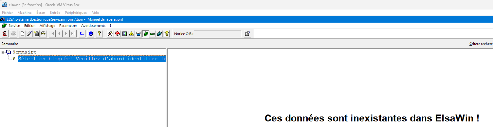

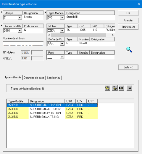

La VM tourne très bien chez moi, nickel. Par contre, je ne trouve aucun documents concernant ma voiture, j'ai ce message :
J'ai configuré la recherche comme ceci :
Testé avec le user en allemand, c'est la même chose.
Quelqu'un aurait une idée ?

Bonjour zzxx99rr,
Voici la date max pour la Base SK= 2013
Si tu as le message pas de données c'est qu' Elsawin n'a pas de données pour ta voiture bien qu'elle soit dans la liste de sélection.

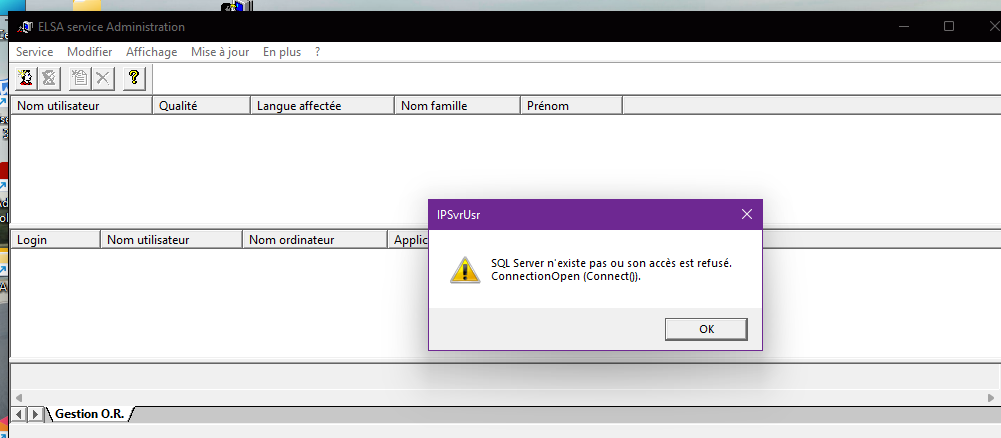

Pour ma part la VM fonctionne mais au lancement d'elsawin administrator j'ai le msg d'erreur en PJ et la liste des users est vide.
Je suppose qu'il faut ajouter les 3 comptes (admin, de et fr) manuellement mais je ne trouve pas comment faire..
Merci pour votre aide

Il faut lancer ELsa par la commande Elsa-administration depuis la VM C:\Elsawin\bin\ElsaAdm.exe
Nom Utilisateur ADMIN password admin
puis creer une FR FR

J'ai aussi ce problème que je résous de la façon suivant.
1. Dans windows de la Vm ouvrir gestion de l'ordinateur, puis services et applications, services et faire démarrer ou redémarrer SQLserver SQLserver Agent. Je peux ensuite me loguer dans Elsawin sans problème. J'espère que cela fonctionnera pour vous.

Bonsoir Jean,
Merci pour cette réponse explicite, j'essaierai pour voir si cela fonctionne chez moi et ferai un retour à la suite.
